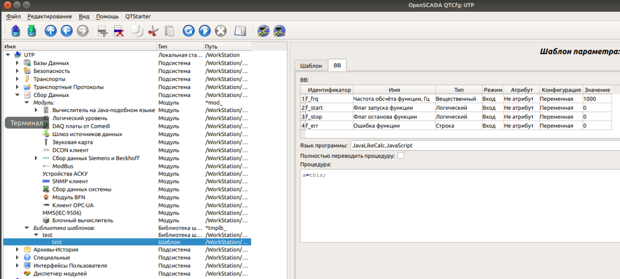

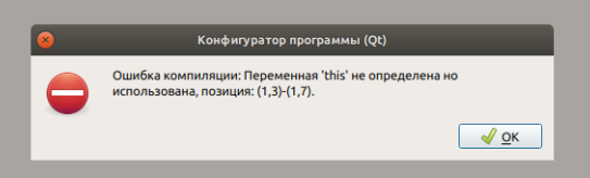

Не получается, переменная this не определена.

Повідомлення створено: 11. 03. 2020 [05:54]
alnet
Александр П.
Зареєстрован(а) с: 09.10.2019
Повідомлення: 15
Все получилось, спасибо.
Вручную добавил this в шаблон.
