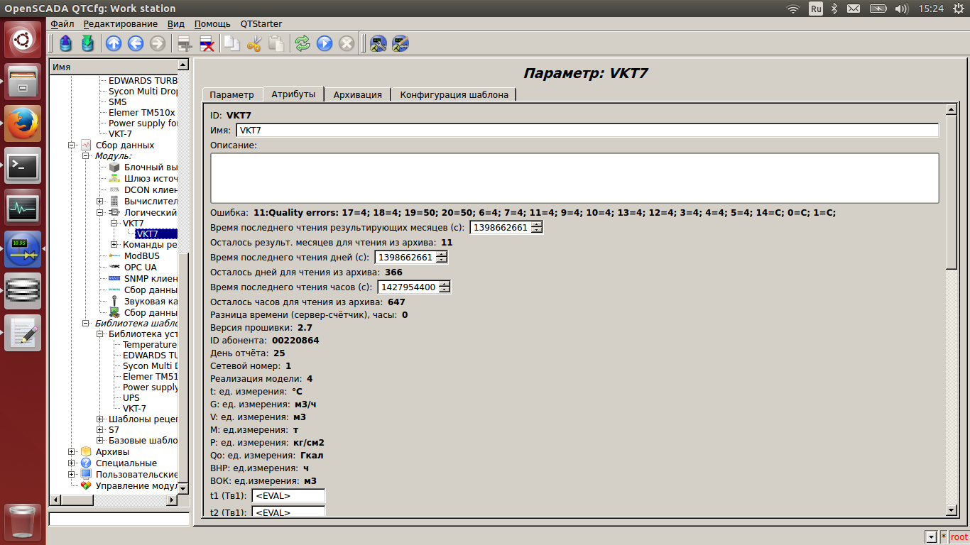

Доброго времени суток!
Недавно установил OpenScada подключил и настроил ВКТ-7 через библиотеку.
При запуске контролера начинается опрос вычислителя, а потом протокол зависает...(как мне кажется)

после этого система пытается запустить повторный запрос но выходит ошибка
0|/VKT7/TMPL | Start session.
0|/VKT7/TMPL | Error response: 2:No connection
В чем может быть причина и как с этим бороться?

А контроллер зависать не может?
Если-бы там зависал протокол, то Вы бы и его задачу не перезапустили!
/VKT7/TMPL | Request for curent values. - сообщение контролера
/VKT7/PRT | Request: FF FF 00 10 3F FD 00 00 02 04 00 72 12 - сообщение протокола
после зависания протокол не выдает сообщений в систему.
Похоже на исчезновение канала связи или самого последовательного порта, если через USB->Serial переходник.
Заходите на объект исходящего транспорт этого устройства и разбирайтесь.
Пытаюсь но не могу...
Ручной запрос исходящего транспорта работает. устройство нормально отвечает.
При этом опрос контролером не происходит.
