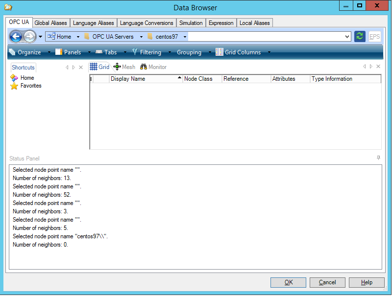

При подключении из Genesis64 в статусе такая информация (скриншот).

Повідомлення створено: 24. 02. 2014 [17:24]
Дамп wireshark во вложении.
Читает параметры:
OpcUaId_Server_ServerArray 2254
OpcUa_Server_NamespaceArray 2255
При том, что 2254 я не реализую и даже не знаю, что там должно быть.
Ответ об отсутствии этого узла его не устраивает и он повторяет так всё время.

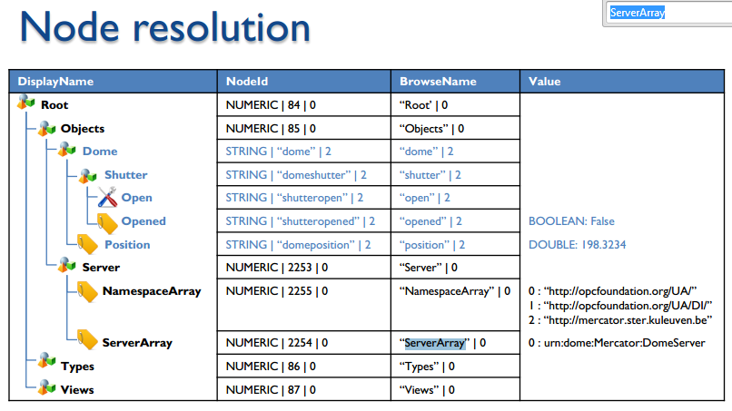

Повідомлення створено: 24. 02. 2014 [18:33]

И еще http://www.opcfoundation.org/UA/schemas/1.02/Opc.Ua.NodeSet2.xml
<UAVariable NodeId="i=2005" BrowseName="ServerArray" ParentNodeId="i=2004" DataType="String" ValueRank="1" MinimumSamplingInterval="1000">
<DisplayName>ServerArray</DisplayName>
<Description>The list of server URIs used by the server.</Description>
<References>
<Reference ReferenceType="HasTypeDefinition">i=68</Reference>
<Reference ReferenceType="HasModellingRule">i=78</Reference>
<Reference ReferenceType="HasProperty" IsForward="false">i=2004</Reference>
</References>
</UAVariable>
<UAVariable NodeId="i=2006" BrowseName="NamespaceArray" ParentNodeId="i=2004" DataType="String" ValueRank="1" MinimumSamplingInterval="1000">
<DisplayName>NamespaceArray</DisplayName>
<Description>The list of namespace URIs used by the server.</Description>
<References>
</References>
</UAVariable>
Если OpcUa_Server_NamespaceArray 2255 реализован, то OpcUaId_Server_ServerArray 2254 на него похож.
И на скриншоте еще.
Достаточно информации выше, чтобы реализовать OpcUaId_Server_ServerArray ?
