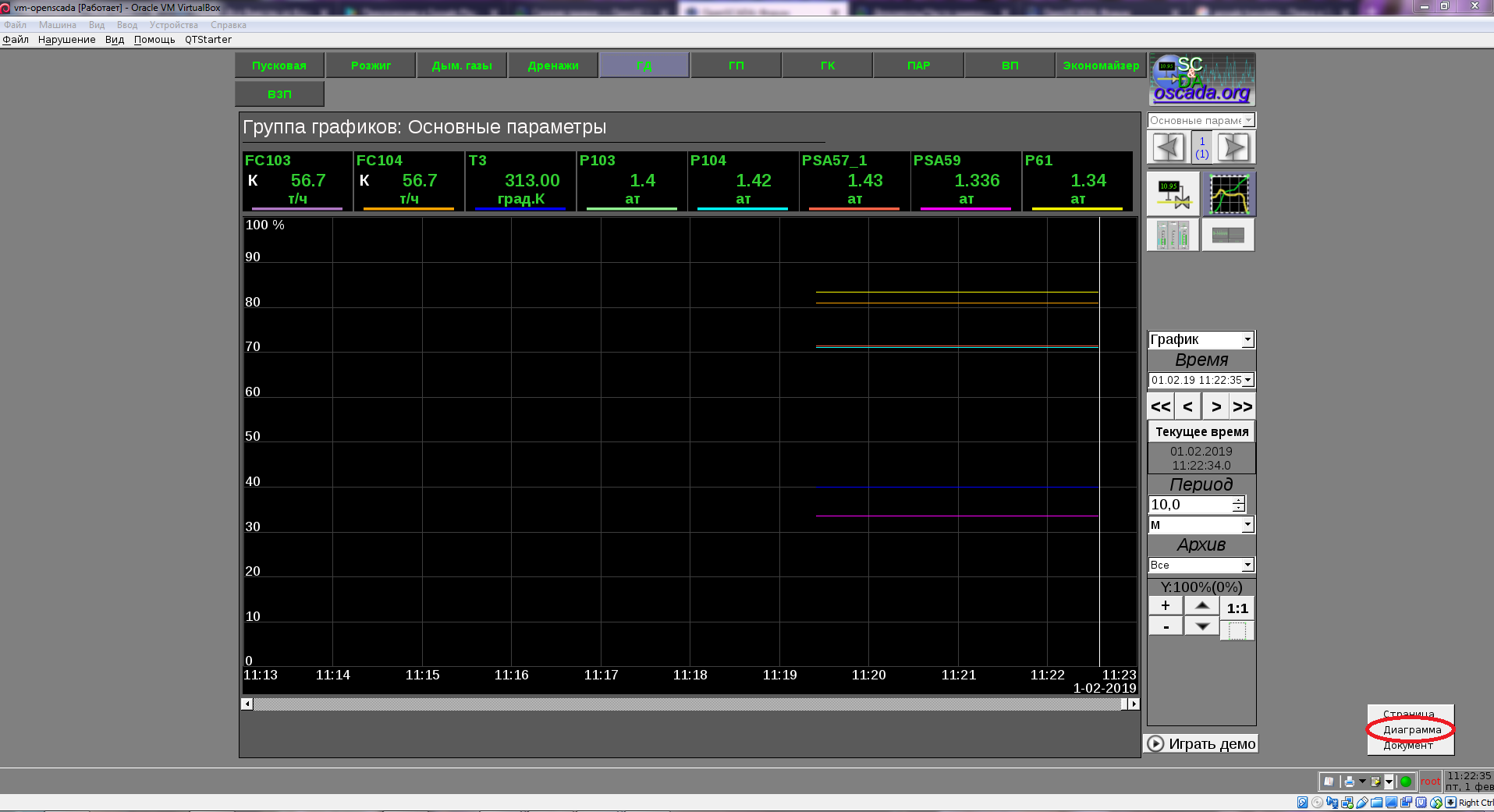

можно легко(забыл об этом) экспортировать в csv из визуализации. на графиках (см рис) сохранить в csv.
Диаграмма csv.png (Тип файлу: image/png, Розмір: 182.16 кілобайтів) — 1591 завантажень
