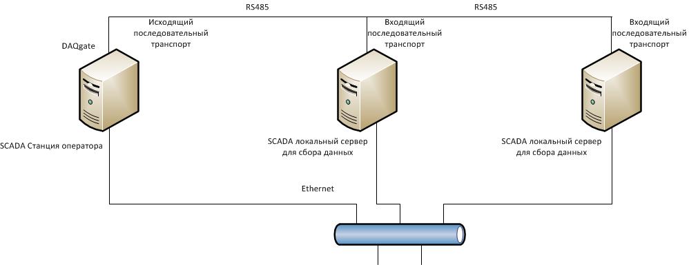

Вопрос по добавленной схеме. Имеет ли место жить такая схема. Можно ли на одну линию RS485 вешать несколько станций? Пока не представляю каким образом возможно использование несколькими станциями одного канала.
При программировании микроконтроллеров для работы на линии RS485 мне приходилось программно идентифицировать запросы по ID номеру присвоенному конкретному микроконтроллеру и так как один только был инициализатором запросов то конфликтов не возникало.
В моем понимании, станция оператора инициализирует запросы, и я так понимаю что запросы к станциям будут идти последовательно и в теории конфликтов в канале не должно быть если выдерживать необходимую задержку.
Каким образом можно идентифицировать станцию куда приходит запрос? Сейчас я не вижу такой возможности в протоколе SelfSystem.
Так ли это?

"shdimka" wrote:
В принципе работает. На скорости 115200 даже данные обновляются корректно с типовыми таймаутами. Проблема неправильного ответа в том что я не поставил галочку выжидать таймаут.
Это где?
Нет и не нужно для протокола SelfSystem такого, поскольку в нём есть информация о размере, по которой он ровно и ожидает, читаем: http://wiki.oscada.org/Doc/Serial#h835-6
Можно, если мастер/сервер один, а судя по схеме он один. Хотя в таком случае нужна адрессация внутри протокола, чего там нет.
Так ли это?
Да, нет там такого поскольку он не предусматривался для работы по "сырым" каналам и там адрессации внутри нет, хотя добавить принципиально можно.
