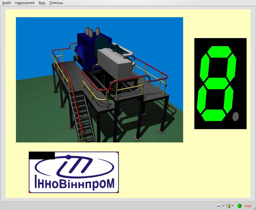

В Vision своим вмешательством внес баг — на Media виджете, который содержит просто изображение, рисуется черный прямоугольник, источник которого не могу никак найти (помогите, кто может!!!)

Прилагаю тестовый проект, патч на версию 0.7.2 ( svn1669 ) и скриншот с наблюдаемым багом.
При каком типе? Нужно условно инициировать объект Phonon, а не всегда.
Ну да. Нужно сделать условное создание удаление объекта Phonon в зависимости от значения атрибута "Тип", т.е. фактически вынести его создание из ShapeMedia::init() в ShapeMedia::attrSet(), так как в примитиве "FormEl", выше в этом-же файле.
Оригинально в ините создается layout в который добавляется QLabel, и уже в зависимости от типа заполняется либо как QPixmap, либо как QMovie.
Я пошел путем создания виджета VideoPlayer, и соответственно добавления в layout либо QLabel (с удалением VideoPlayer), либо наоборот.
Изначально так и пытался сделать, но споткнулся о наличие в layout’е QLabe`а, соответственно встал вопрос к чему привязать QWidget видеоплеера.
Повідомлення створено: 29. 02. 2012 [17:37]
Привязывать к тому к чему QLabel привязывается.
То что у Вас происходит как раз и объясняется этим:
w->layout()->removeWidget( shD->player );
w->layout()->addWidget( shD->labWdg );
Удаление виджета из лайоута не удаляет его физически, а значит он остаётся принадлежать корневому виджету и будет отображаться, разве что не будет контролироваться размещением.
Делайте так как в FormEl.

"aleax" wrote:
Второй вариант, с инициализацией в attrSet.
Замена так и не реализована. Просто выполняется подмена в лайоуте, что неэффективно в отношении потребления памяти.
Реализация проигрывания видео с помощью Phonon не внесена в существующий тип "Movie".
