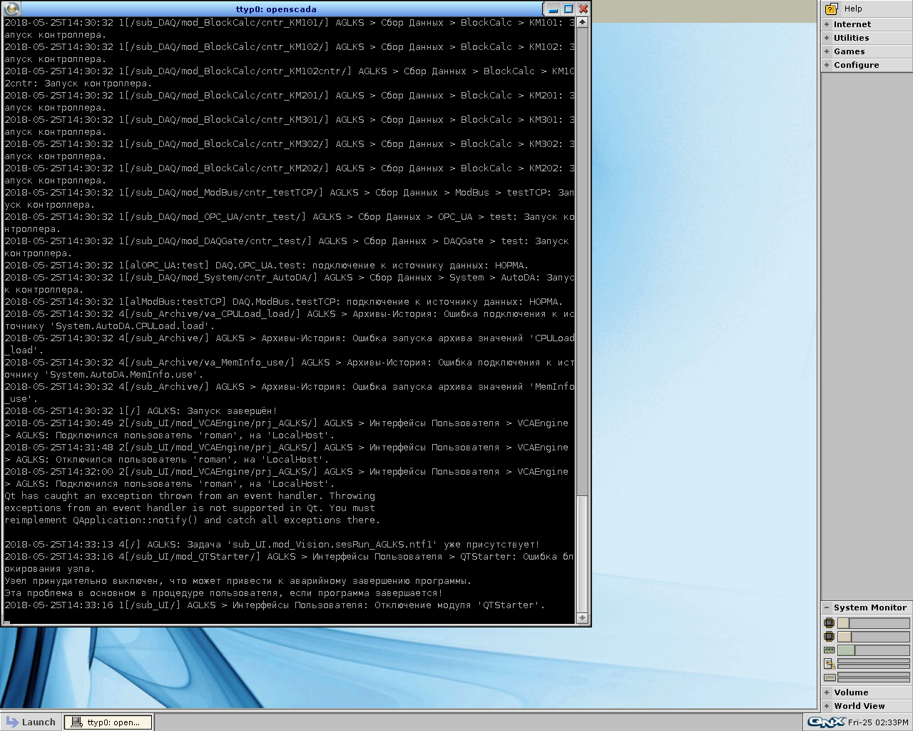

2. Текущее состояние портов QT для Photon QNX 6.5 от SWD (и 4.8.7 и 5.5.1) не позволяют использовать OpenSCADA для "промышленного применения".
На QT 5.5.1 интерфейс может "зависнуть" на каком нибудь предупреждающем диалоге ...
В QT 4.8.7 такого пока не "поймал", но вот к примеру если закрыть окно сеанса с помощью кнопки закрытия окна (Photon-вского), то сеанс "остается жить". При попытке к нему снова подключится через диалог выбора сеансов - QT закрывается с "ругательствами" (см. скрин)
Если сеанс закрыть через меню или hotkey, то он закрывается нормально.
QNX 6.5 SP1-2018-05-25-14-33-36.png (Тип файлу: image/png, Розмір: 225.75 кілобайтів) — 2205 завантажень
Повідомлення створено: 29. 05. 2018 [08:59]
"mr_dsv" wrote:
Пока вынужден "снизить темп"...
1. Личное...
Понятно.
Эти порты там кто-то вообще сейчас правит?
Собственно GUI на QNX, как HardRealTime, я думаю не очень актуален. Для него более актуально — среда исполнения ПЛК, про что Вы упоминали вокруг 6.6, что хотел удалённо поглядеть.
Если это на кадре с анимацией то возможно это недавно исправленная проблема с deleteLater().
P.S. Включил, кстати, предыдущее исправление и добавил аргумент командной строки для указания кодировки консоли.
Нет. Для версии OpenSCADA 0.9+r2551 и QT 4.8.7 проблема осталась...

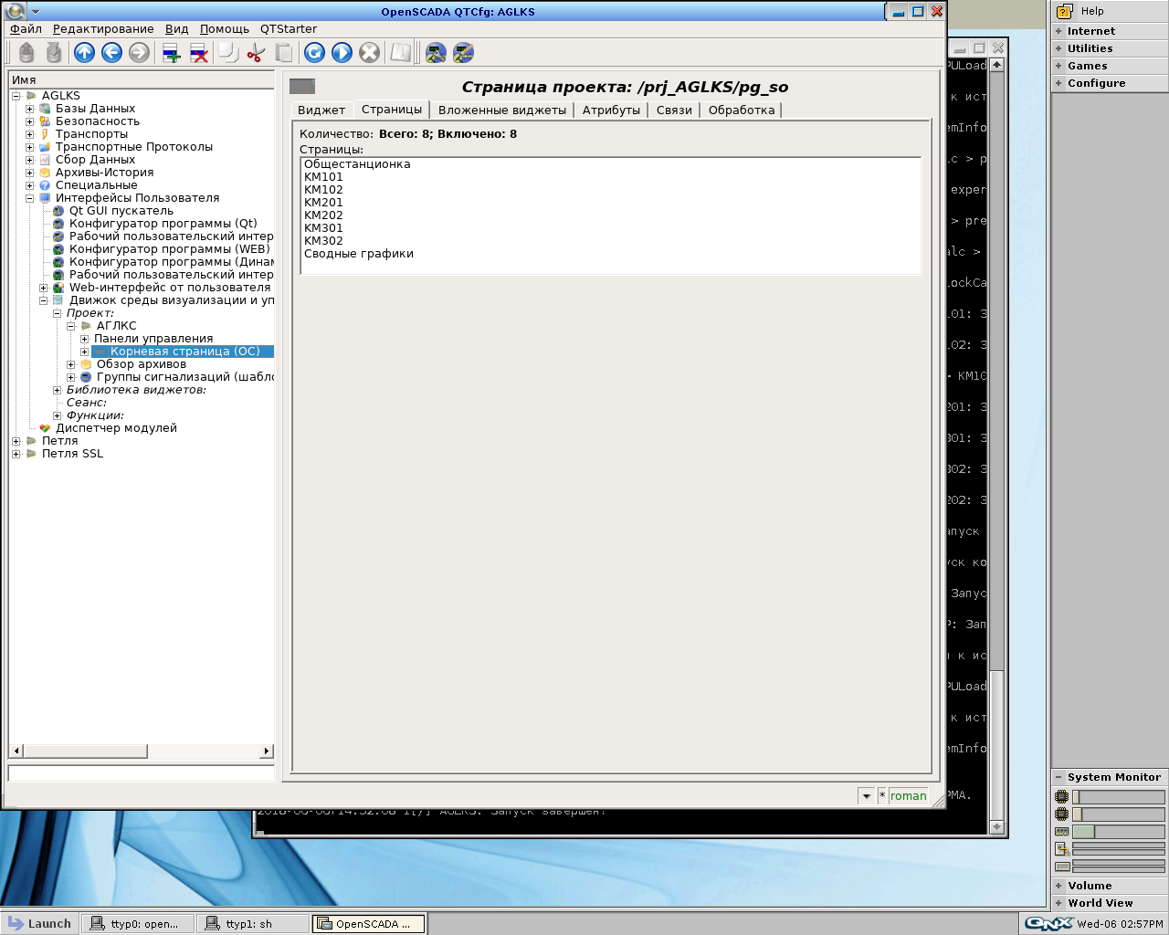

Нашел еще одно место при работе с QTCfg. (см. скрин)
Если выбрать страницу из списка через pop-up меню (правой клавишей мыши), то все хорошо - переходим на следующий уровень и т.д.
Но если выбрать страницу двойным щелчком мыши, то переход на следующий уровень происходит, после чего OpenSCADA "падает".
Ситуация воспроизводится в обоих портах (4.8.7 и 5.5.1)
GDB "говорит" что проблема в QAbstractItemView::mouseDoubleClickEvent(QMouseEvent*)
Вначале думал что проблема со стеком, но не похоже, т.к. увеличивал стек для потоков до 16Мбайт.
PS: В других местах при работе со списком "двойной щелчек" отрабатывает нормально.
QNX 6.5 SP1-2018-06-06-14-57-26.png (Тип файлу: image/png, Розмір: 186.89 кілобайтів) — 2093 завантажень
Повідомлення створено: 06. 06. 2018 [19:19]
"mr_dsv" wrote:
Как по мне неплохо бы было иметь надежный QT GUI под QNX 6.5.
Про QNX 6.6 я писал, что там нет Photon-а. Там все через Screen выводится в графике. В общем мне пока не нужно...
Одно другому не мешает, тем более работа в режиме сервера это уже галочка в цепи задач адаптации и тут можно говорить про некий факт работы на QNX.
Вложите отчёт о падении тут.
"mr_dsv" wrote:
Работает прекрасно. Но один раз допустил ошибку в кодовой странице, написал 1251 вместо CP1251 и OpenSCADA "упала". Может там есть возможность проверять, чего в параметре "подсунули"...
Собственно там вылезла рекурсия, когда процедура ругается на ошибку iconv(), а сама эта ругань опять попадает под перекодировку.
Убрал там сообщения об ошибках перекодировки, теперь молча возвращает исходное сообщение.
Это скорее старое место и теперь понятно почему оно было сделано без записи перехода в список возврата.
Совместил, теперь попадает и в список возврата и переключает страницу через таймаут.
