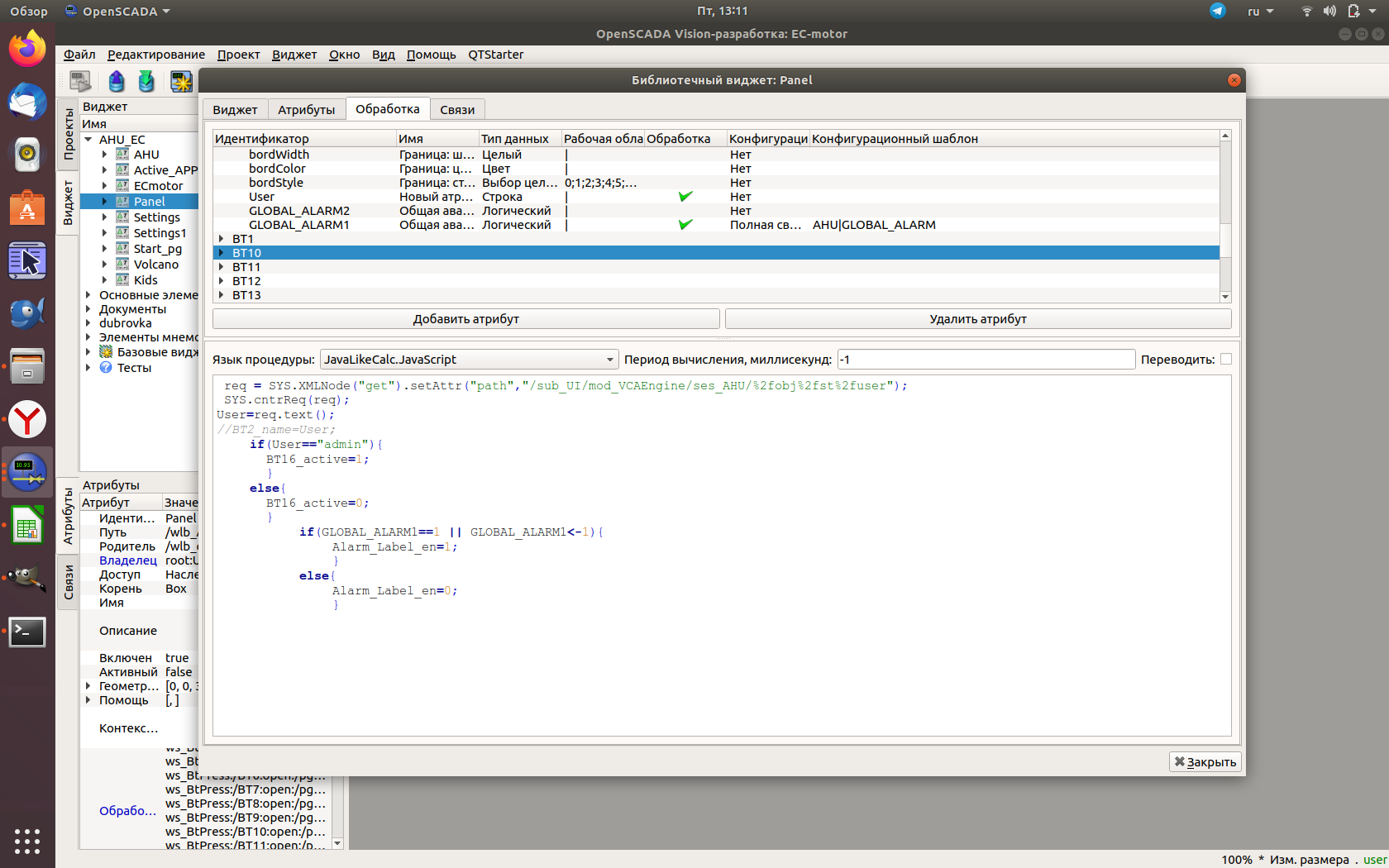

Добрый день !
Периодически сталкиваюсь с неудобством когда прокручиваешь колесико мыши на поле "Язык процедуры" очищается поле кода программы.
если есть возможность сделать чтобы текст программы не удолялся.
Может подсказку почитать?

там написано, что так и должно быть. Но из за этого случайно удадял весь код пару раз. Хорошо бы если эту операцию нужно было пдтвердить.
Повідомлення створено: 01. 01. 2020 [14:59]
Мне не нужно такое, а восстановить всегда можно перезагрузкой и бекапами.
