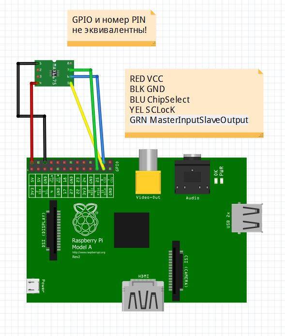

добрый вечер, форумчане. на выходных just-for-fun запилил шаблон для SPI усилителя-ацп термопар К-типа. За основу был шаблон DHT и Adafruit.MAX6675.
Шаблон строится на программной реализации SPI протокола. реализовано только чтение.

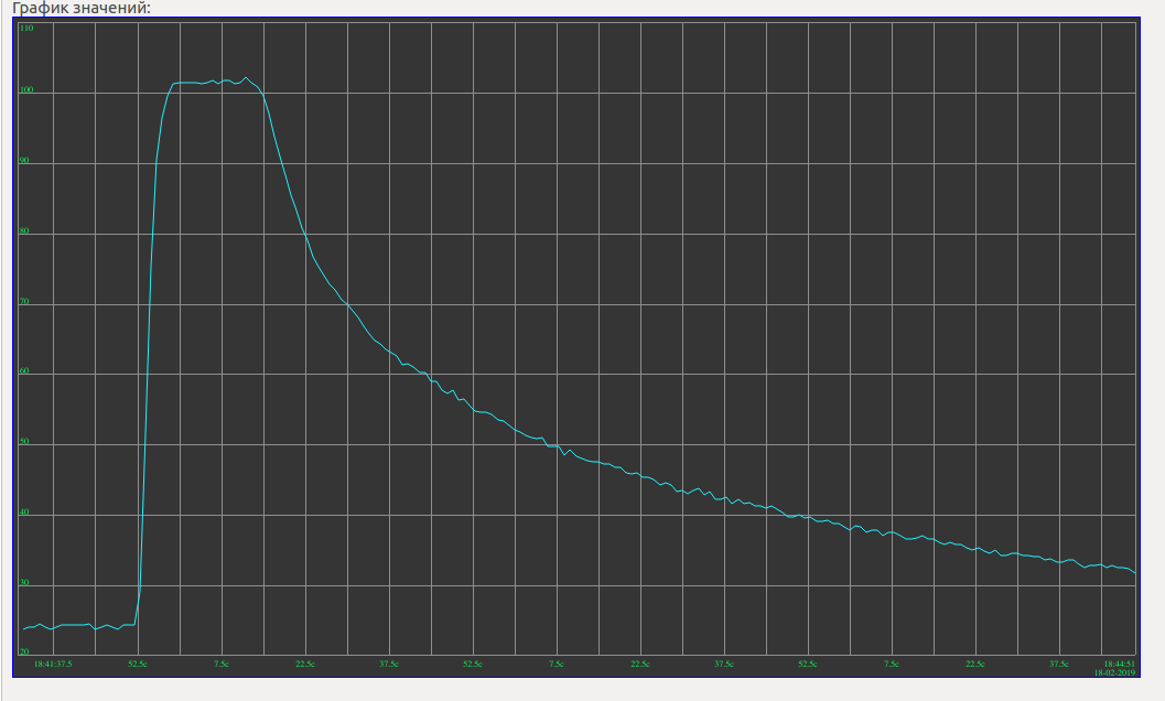

В доказательство скан графика температуры датчика погруженного в чайник, и остывающего на воздухе.
Контроллер и параметр в GPIO создавал, но вручную выводы не правил.
По умолчанию пины прописаны как на аппаратный SPI.

Снимок экрана от 2019-02-18 18-44-52.png (Тип файлу: image/png, Розмір: 21.13 кілобайтів) — 2012 завантажень
wiring ru.JPG (Тип файлу: image/jpeg, Розмір: 72 кілобайтів) — 1960 завантажень
