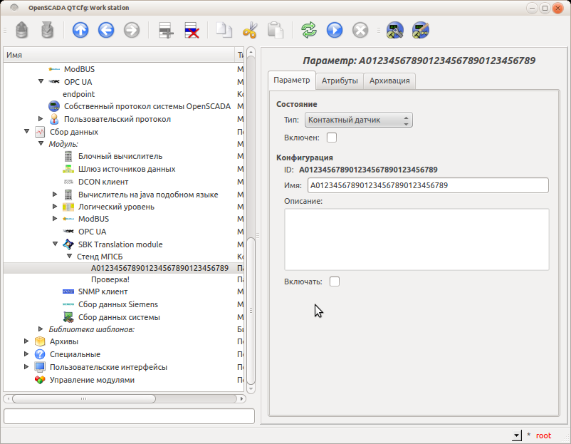

В данный момент выполняется разработка модуля для своего оборудования. В процессе выяснилось, что системное API позволяет добавлять объекты в TController c помощью метода add с длиной поля ID более 20 символов (см. скриншот).
При этом в базе и конфигураторе это поле сохраняется корректно и при обзоре тегов через OPCUA также отображается полностью.
Для проекта нам необходимо использование длинных идентификаторов (до 100 символов) и данный пример допускает такую возможность.
Хочется уточнить какие будут ограничения при работе с такими объектами из других модулей системы?
И не будет ли в дальнейшем жестко введено это ограничение на уровне API?
Аналогичная ситуация касается поля Name -- система не ограничивает создание имени более 50 символов (кроме валидатора на форме параметров в конфигураторе). http://goo.gl/XNKB26
