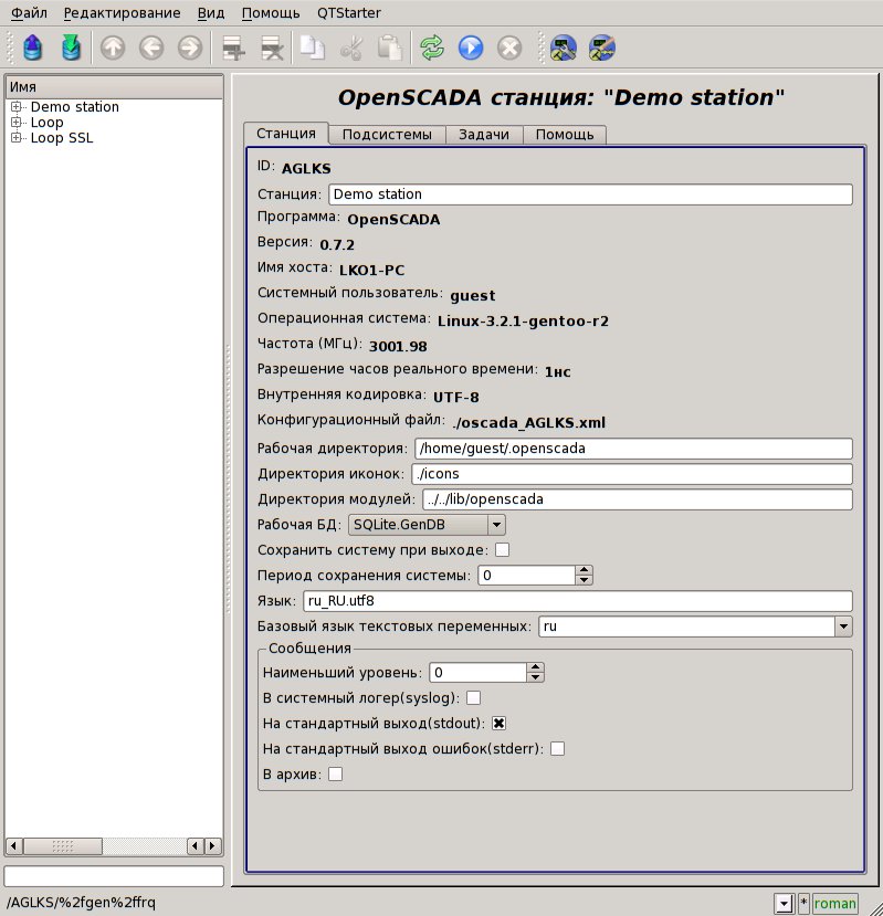

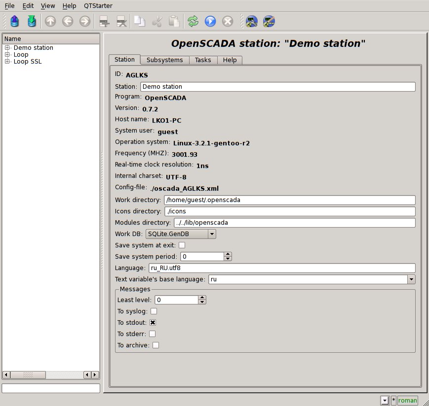

Обновление из svn 1746 (22.02.12). Весь интерфейс OpenSCADA стал английским. Если собрать версию от 17.02.12 - все хорошо. Не сильно напрягает, конечно, но все же. На всякий случай скриншоты.
Повідомлення створено: 22. 02. 2012 [08:04]
Повідомлення: 1460
autoreconf -if
И посмотреть ставятся ли и куда *.po файлы
У меня нет этой проблемы, после централизованного выноса скрипта обслуживания локализаций.
