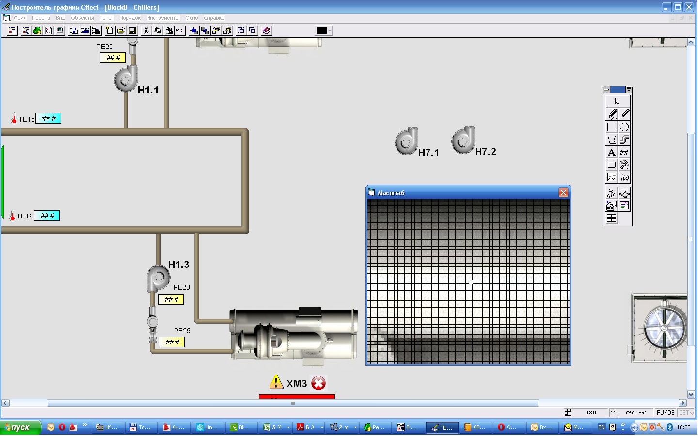

Про UNDO уже отвечали неоднократно. а вот насчет функции ZOOM, могу показать, как это реализовано в Vijeo Citect. Место под курсором увеличивается в плавающем окошке, что позволяет точно спозиционировать компонент. Vijeo citect конечно коммерческий продукт, но хочу сказать что графический редактор в нем далек от совершенства. Возможно эта идея может быть полезна.
