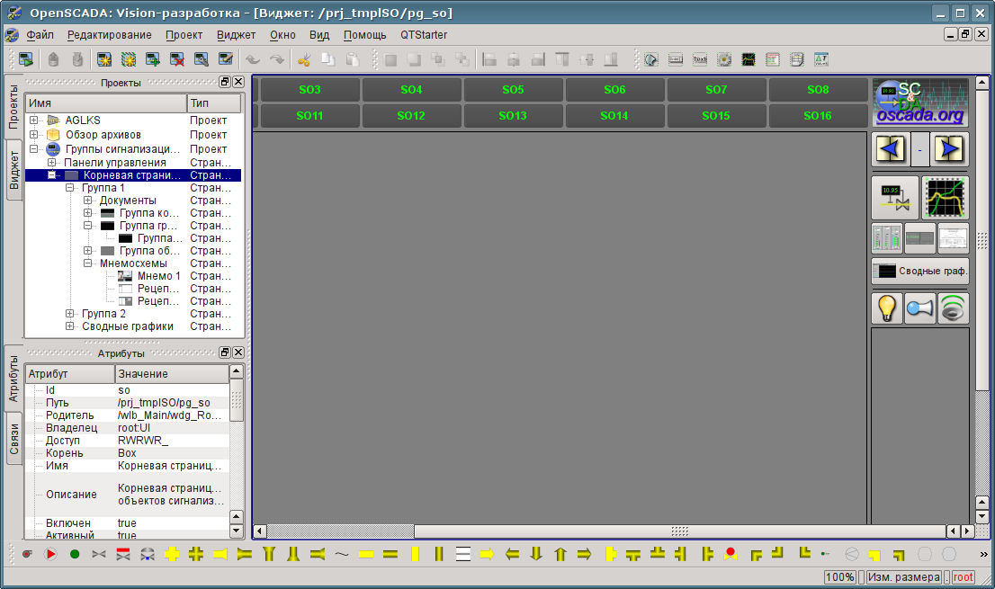

подскажите как перейти на нужный кадр с графиком при нажатии на кнопку график, а не на первый в списке график
http://wiki.oscada.org/Doc/QuickStart/files?get=ui_so.png
Повідомлення створено: 22. 08. 2014 [08:49]
Обработку события переписать, очевидно, но не нужно иначе перестанет переключаться после удаления конкретной страницы. Или добавлять отдельную кнопку для переключения на конкретную страницу.
