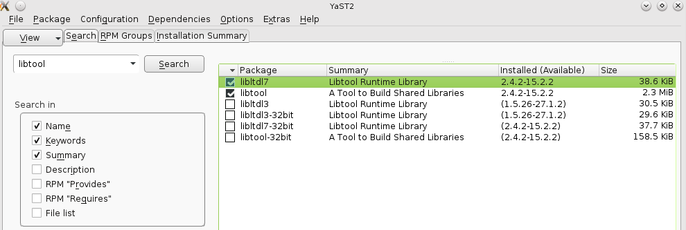

libtool установлен версии 2.4.2 - 15.2.2 (см. прилагаемый рисунок)

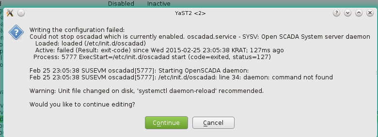

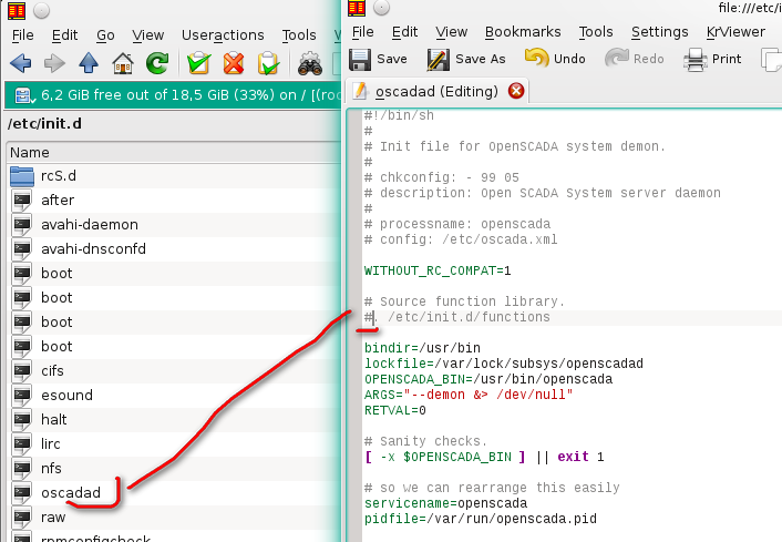

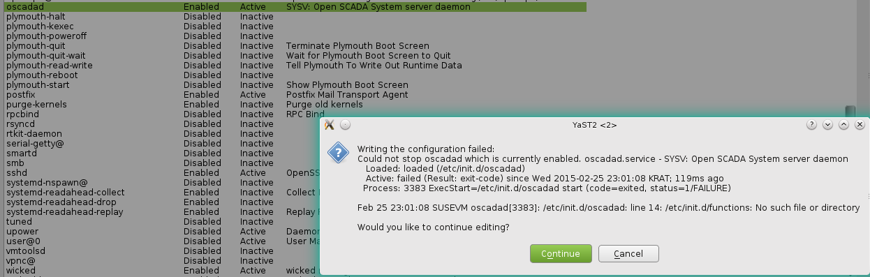

На Suse 13_2 поставил собранную вами сборку v2218. В режиме приложения работает. В режиме демона, нет. Не работает скрипт инициализации oscadad (в исходнике он как oscada_RH.init). Как обычно прописал в автозагрузку его находясь в директории /etc/init.d/ так "insserv oscadad), далее в yast появляется возможность управлять демоном. Но при попытке запуска выкидывает ошибка в строке 14, а затем если строку заремить (#) то в строке 34. См. прилагаемые рисунки. В /etc/oscada.xml прописана рабочая конфигурация, но до неё запуск не доходит. В исходнике oscada_RH.init в строке 14 ссылка на несуществующую директорию.
Повідомлення створено: 25. 02. 2015 [19:36]
Ну так, не подходит от RH, другого нет, точнее есть ещё для ALT и Gentoo!

Ясно. А ведь раньше, если не ошибаюсь, года полтора или два назад для SUSE был рабочий вариант скрипта запуска режима демона. И был он пухлым как для DEbian. Потом в какой-то версии он стал нерабочим и сильно урезанным. Кажется накатывал тогда из старой версии Openscada этот скрипт поверх новой и получал рабочую версию. Точно не помню т.к. с режимом работы Openscada как службы (демона) занялся недавно, на raspberry pi. Плюс накладываются изменения самого дистрибутива Linux Suse, т.к. менялись программные "обёртки" управления демонами. Руки если дойдут - надо будет поковырять этот скрипт.
Повідомлення створено: 26. 02. 2015 [09:35]
Ошибаетесь, но хоть уже не заявляете безапелляционно. :)
Не было для SuSE никогда родного скрипта инициализации, поскольку я его не использую, а никому другому оно не понадобилось. Ранее там стоял такой-же для него не рабочий ALTовый, для всех остальных для которых нет индивидуального. Сейчас для этих всех остальных я поставил RHовый, как вроде основа для всех RHбазовых, что однако не сделало для остальных его более рабочим.
И да, я уже неоднократно говорил, что скрипт инициализации сервиса это не вопрос программы, а мантейнера, создающего пакеты под конкретный дистрибутив, в виду большого уже зоопарка систем инициализации и не совместимости таковых даже для SysVInit.
Повідомлення створено: 26. 02. 2015 [11:48]
pentagon128
Руслан Кучерявый
Зареєстрован(а) с: 15.11.2011
Повідомлення: 102
Да, это так и есть. А я зато вспомнил про эту замену скрипта в SUSE. Это был не скрипт демона=oscadad, а главный скрипт запуска /usr/bin/oscada_start, так вот в какой-то версии сборки для SUSE (или с свн я собирал) год или 2 назад он был нерабочим и почти пустым, и его приходилось вытаскивать из старых сборок. Делал это один раз. Сейчас главный скрипт запуска /usr/bin/oscada_start работает нормально на SUSE13_2.
