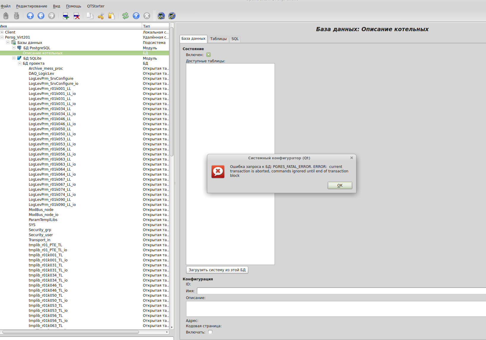

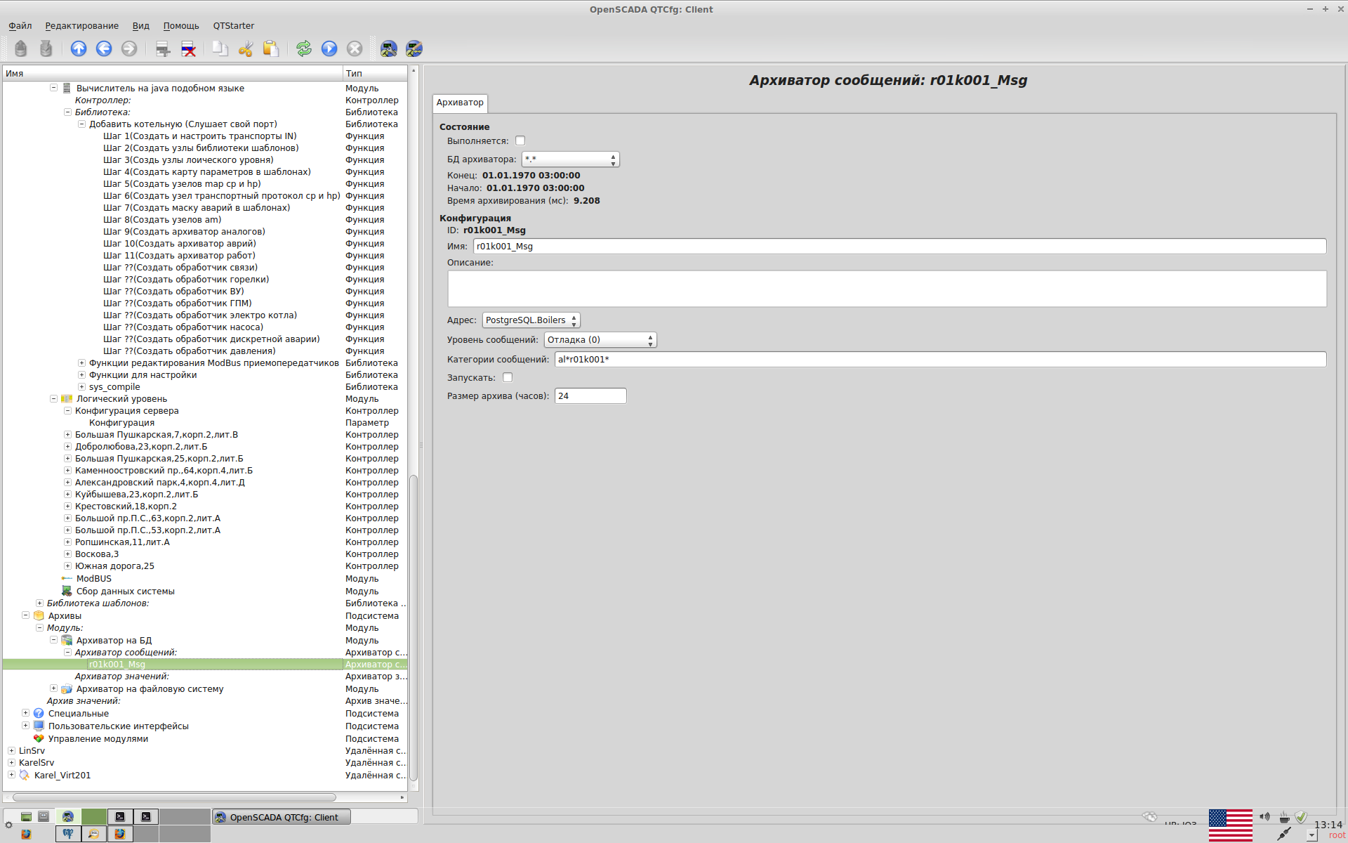

заметил такую штуку
если связь с Postgresql падает
то OpenSCADA ни как не реагирует(не выдает ошибку соединения), она мне выдала ее только при заходе в узел "Postgresql.Базы данных"
и еще, стоило мне отключить архиватор сообщений, как все запахало как нужно, с чем это связанно не знаю.
проверял несколько раз, при запуске архиватора все падало и не работало, как только его убираю все пашет
Что значит падало? Слова подбирайте согласно ситуации.
