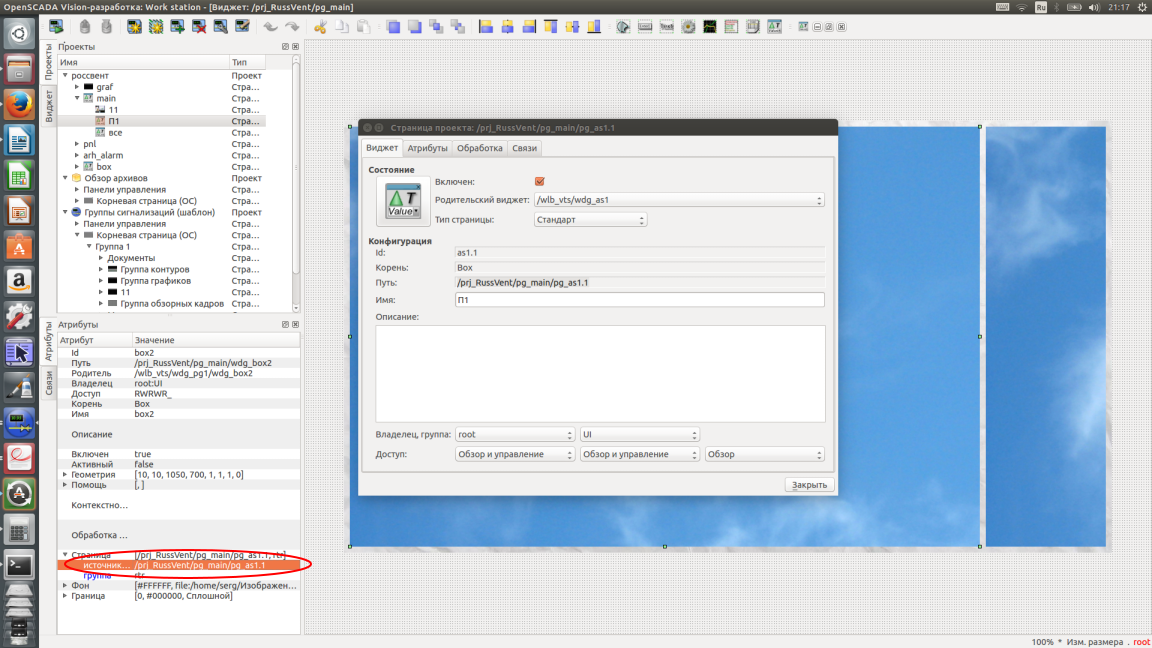

Если в контейнера Box атрибут>старница>источник указать путь к отображаемой странице то на открывшейся странице примитив элементов формы (FormEl) становится не активным
Каким оброзом можно жестко пивязать страницу к Box чтобы все элемены были активны?

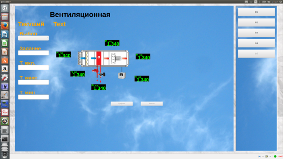

приложил принт скрин
при таком варианте открытия страницы перестает запускаться проект в браузере
все начинает работать если прописать открытие страниц в обработку кнопоки и указать а атрибут>старница>группа соответствующие значения
Снимок экрана от 2014-10-19 21:17:10.png (Тип файлу: image/png, Розмір: 453.48 кілобайтів) — 2326 завантажень
Снимок экрана от 2014-10-19 21:22:03.png (Тип файлу: image/png, Розмір: 248.87 кілобайтів) — 2340 завантажень
Где написано, что так можно?
Просто поставьте для страницы в "источник" атрибут pgOpen ("Страница открыта").
