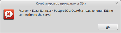

Столкнулся вот с такой ситуацией:
При падении и восстановлении VPN соединения, автоматически не восстанавливается соединения OpenSCADA станцией с удаленной БД.
Приходиться заходить через QTCfg ("sub_BD/mod_PostgreSQL/db_MYDB"), читать и соглашаться с сообщением, и перезапускать узел.
Есть ли возможность автоматического перезапуска соединения с БД, после успешного соединения с удаленным сервером? (т.е. когда успешно подымиться VPN соединение)
У меня всё восстанавливается, особенно после последних изменений
Есть и работает, очевидно если стоит "Включать"!

Обновил вчера OpenSCADA до последней версии.
Сообщение по прежнему выскакивает и автопереподнятия соединения с БД не происходит
Снимок экрана от 2018-12-04 07-39-28.png (Тип файлу: image/png, Розмір: 17.4 кілобайтів) — 1914 завантажень

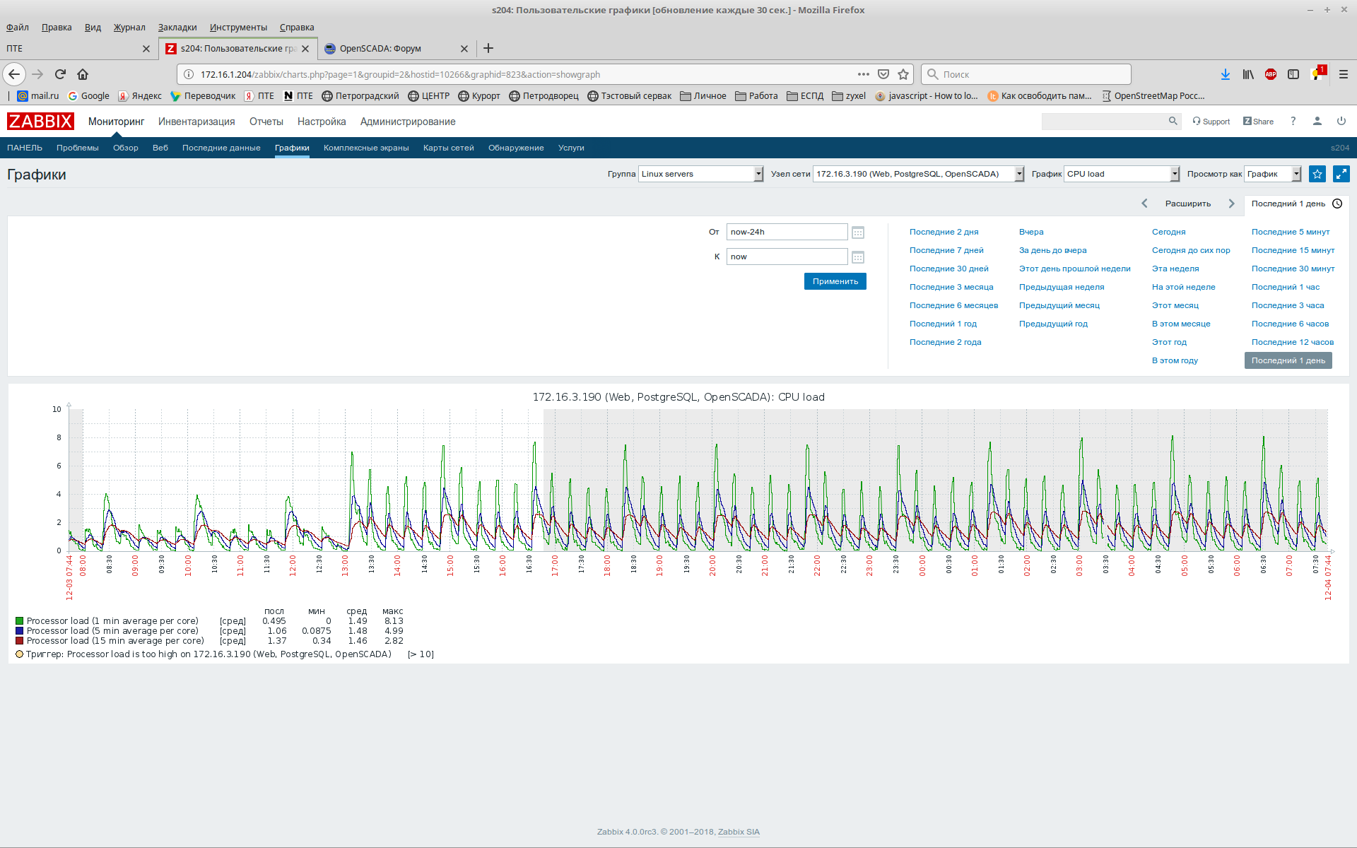

Если интересно
После обновления OpenSCADA увеличилась нагрузка на CPU, На графике, после 13:00, это видно.
Снимок экрана от 2018-12-04 07-44-29.png (Тип файлу: image/png, Розмір: 194.86 кілобайтів) — 1898 завантажень
