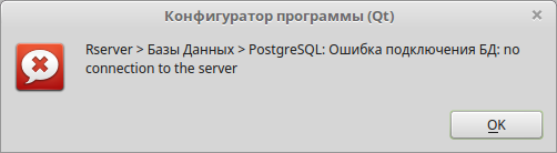

Обновил вчера OpenSCADA до последней версии.
Сообщение по прежнему выскакивает и автопереподнятия соединения с БД не происходит

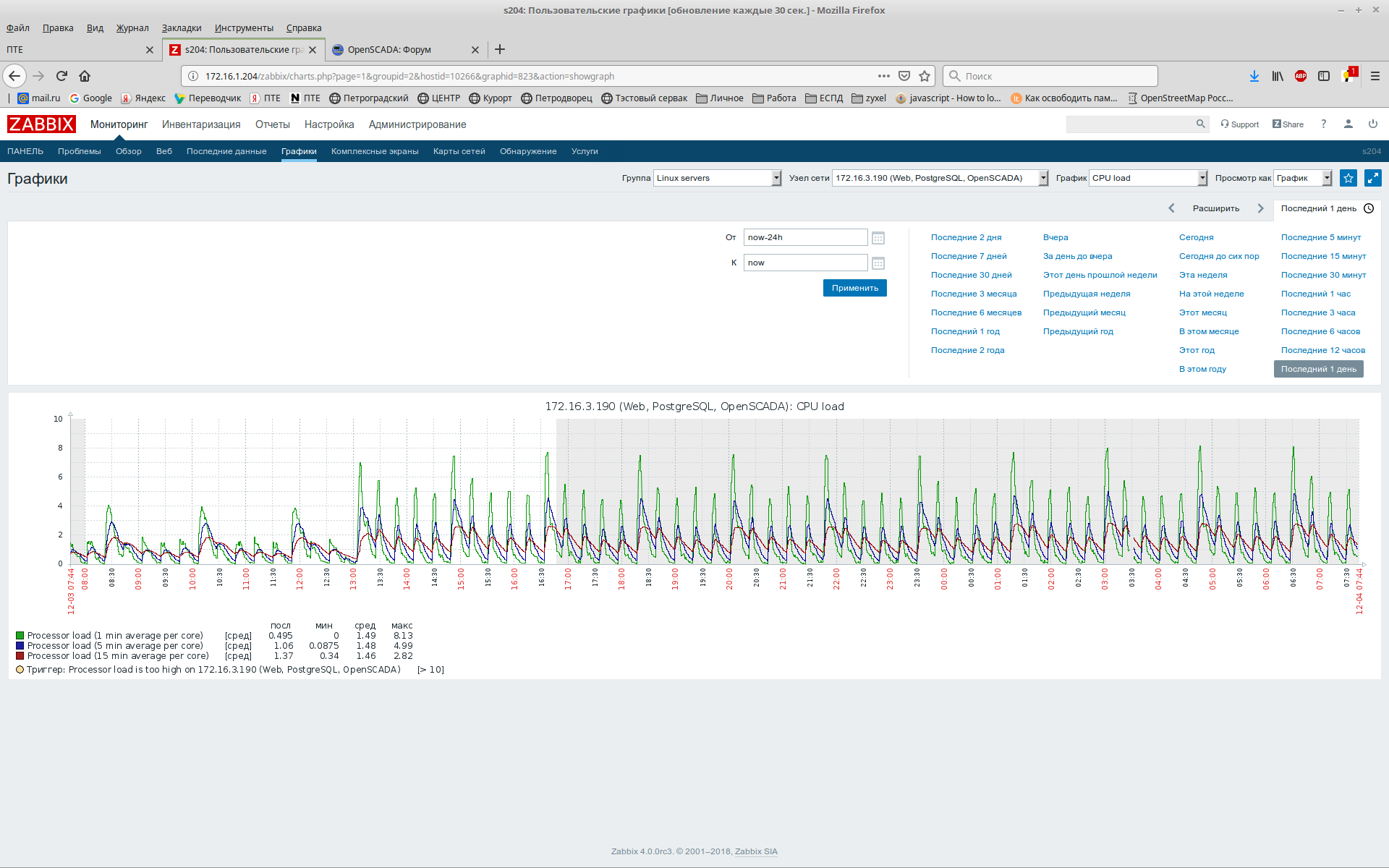

Если интересно
После обновления OpenSCADA увеличилась нагрузка на CPU, На графике, после 13:00, это видно.

Селяви, у меня всё работает!
Мне не интересны проблемы других, тем более в "Разное".
