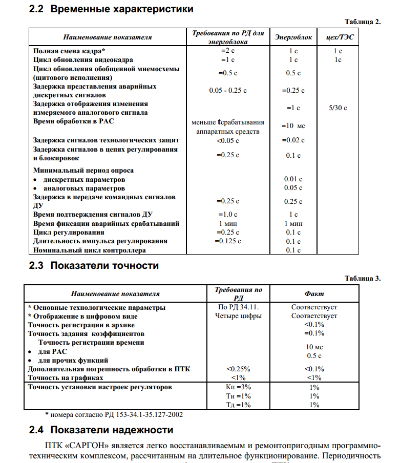

Спасибо Роман за информацию :D. Приложил файл типовых требований РД, взят из описания ПТК Саргон. Информация в них возможно устарела. Есть последние РД и ГОСТы где данные требования изложены, пока просто нет необходимости их копать. В конечном итоге Заказчик выбирает. Обратите внимание - для энергоблока время задержки отражения аварийного дискретного сигнала на АРМе=50...250 миллисекунд.

Повідомлення створено: 11. 02. 2013 [12:38]
OK. Периодичность обновления интерфейса оператора (не Web) в OpenSCADA по умолчанию установлена в 100мс и это нормально работает на любом ядре Linux.
Увидел странный пункт "Минимальный период опроса" в приложенном документе, поскольку оценка периодичности опроса по минимальному периоду особого смысла не имеет, а вот по максимальному периоду смысл имеется, для оценки гарантированной периодичности получения данных.
