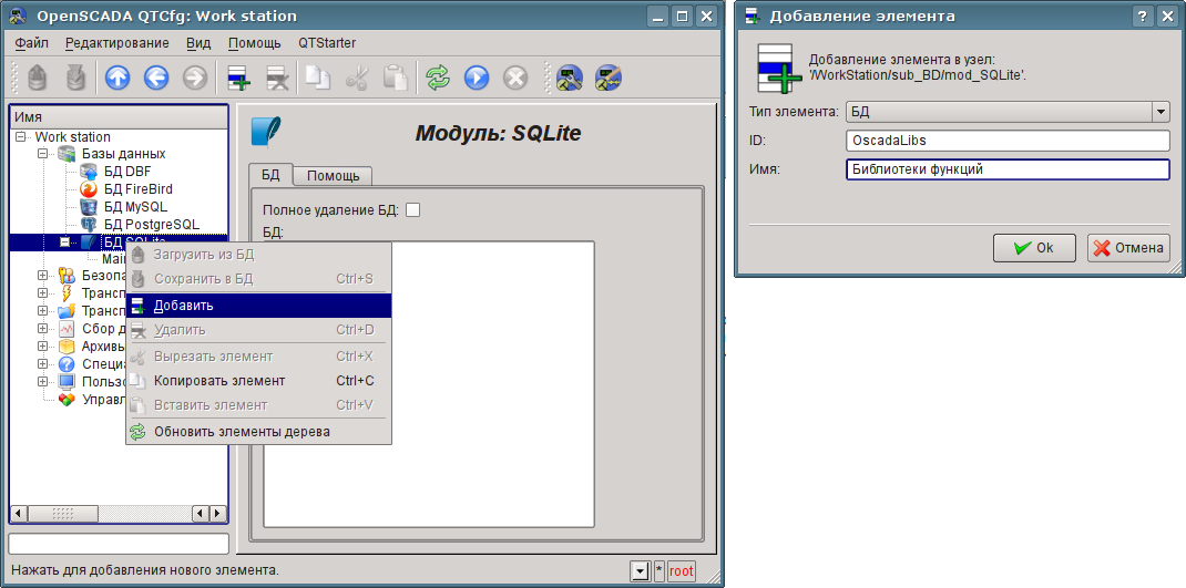

Где? http://wiki.oscada.org/Doc/QuickStart/files?get=SQLite_add.png
