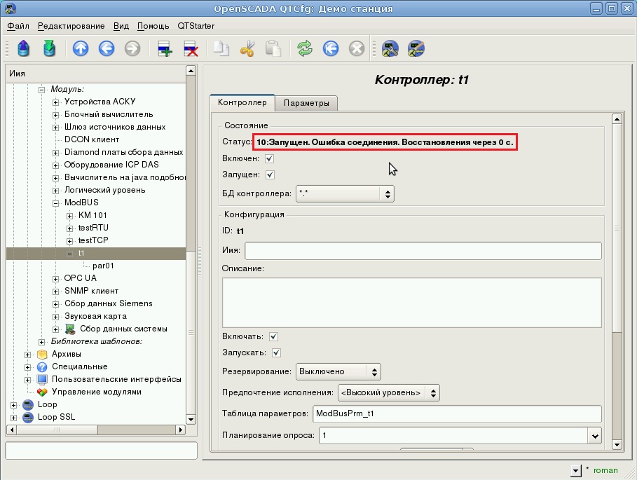

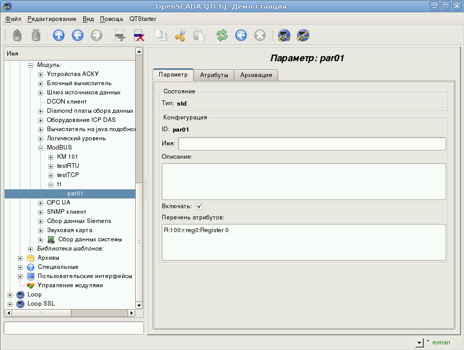

Я написал программу в Twincat PLC Control, залил на ПЛК Beckhoff BC9000 (он поддерживает ModBus TCP). Пытаюсь делать по инструкции - добавил исходящий транспорт (os01.jpg), создал описание ПЛК, а вот как правильно прописать атрибут? Я понимаю, что я указал неправильно (os02.jpg).
Когда сам контроллер запускаю, то он выдает ошибку подключения (os03.jpg). Если запускать контроллер без параметра, то ошибки нет. Понятно, что ошибка в самом параметре, а точнее в "Перечне атрибутов".
Собсно вопрос, как именно описывать этот перечень и как я в этом перечне могу указать мои переменные из программы на ПЛК?

Я не понимаю, как мне указать первые два параметра dt и numb. Как можно узнать, что такое регистр/бит/регистр входа/бит входа. И как определить numb (адрес ModBus устройства), который нужно указать?
Как я смогу их узнать, исходя от моей программы на ПЛК?

В ПЛК используется два массива обмена регистрами - входной и выходной. Оба массива состоят из линейки байтов и обращение к ним происходит по номеру байта. В ПЛК Beckhoff по умолчанию программные IO регистры начинаются с 128го байта (можно сменить в System manager). По этому пишем в программе ПЛК: "%QW128 := 123;" и читаем в OSCADA параметр "R:0:r:val1:Value 1". Предварительно необходимо в описании ПЛК (в System manager) описать Inputs и Outputs.

В BC9100 не существует Input-byte массива для обмена. Существует область энергонезависимой памяти (0x4000..0x47FF), которую можно представить переменными %MW0, %MB0, %MX0.0 и так далее.
Собсно в OSCADA это будет выглядить как:
R:0x4000:rw:var:Variable
Кстате, удалось достичь результата опытным путем - я скачал компоненту ModBus TCP для Delphi и прогнал все порты влодь до 65535 :) Ну и не без мануалов конечно.
