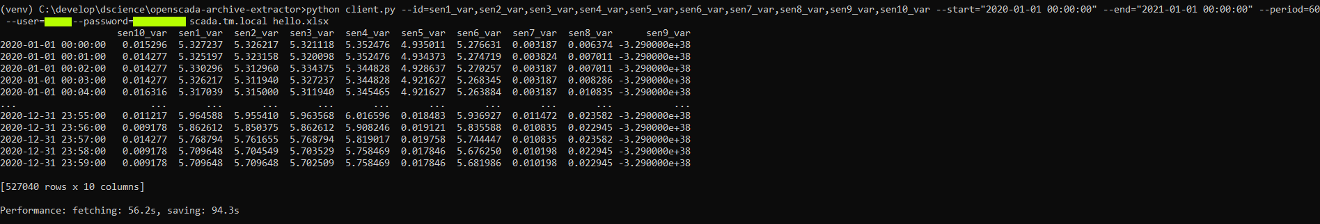

Что хочу сказать. Я приятно удивлен производительности OpenSCADA! Скриншот с выводом клиента и производительности прилагаю. Был осуществлен запрос 10 параметров с датчиков за ГОД и интервалом 1 минута. Итого: почти 5.3 миллиона записей, сервер обработал в 60 раз больше (более 300 миллионов!).
При этом обнаружил пару досадных ошибок (недочетов) в OpenSCADA:
1. При запросе с нулевыми параметрами интервала "tm_grnd" и "tm" система должна, согласно документации, ответить одним последним значением. Да, это так, но она в этом случае игнорирует режим ответа (я использую "2" в base64) и отвечает числом в ASCII.
2. При использовании формата хранения отличных от "bool", "int64", "double", система не конвертирует EVAL значения. Например, при запросе архива параметра "float" (EVAL: -3.29E38) система преобразует в общий формат "double", но EVAL значение остается старым, а должно уже быть для "double": -1.79E308. Да, я без проблем могу обойти эту проблему в клиенте, выполнив запрос и выяснив реальный хранимый тип, но все же должна быть конверсия и EVAL тоже. На скриншоте видна проблема, самый крайний правый датчик имеет недопустимое EVAL значение (для хранимого типа "float"), клиент, на основании возвращаемого типа уже "double" (атрибут "vtp" = 4), ожидает EVAL -1.79E308, что не так.
Спасибо, Роман.
Скрин работы клиента:
