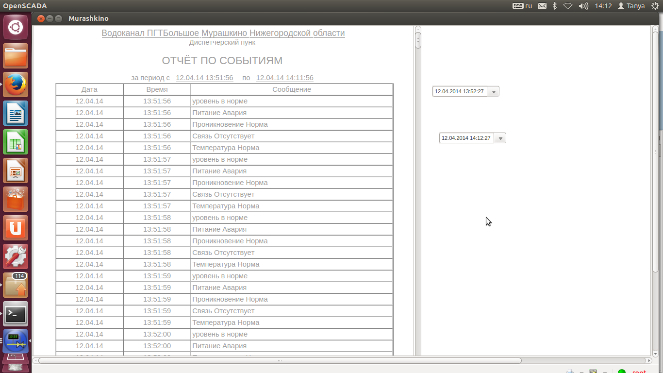

Здравствуйте, создала документ в атрибутах в шаблоне когда пишу docAMess=":связь*"> то при запуске проекта он запускается практически сразу, если пишу docAMess=":*"> то при запуске он загружается только через несколько минут, сначала ничего потом экран темнеет и выдает сообщения как на картинке и так же и обновляет данные.
Вот в протоколе есть период слежения и он не виснет а нормально выдает значения в соответствии с заданным периодом.
Можно как то в документе сделать чтобы данные не так часто приходили и он так не подвисал? Возможно это не в документе надо а в архиве сообщений, просто не понимаю как
Снимок экрана от 2014-04-12 14:12:29.png (Тип файлу: image/png, Розмір: 202.46 кілобайтів) — 2531 завантажень

"tanya" wrote:
... создала документ в атрибутах в шаблоне когда пишу docAMess=":связь*"> то при запуске проекта он запускается практически сразу,
Уровень сообщения нужно указывать!
Однако тут нет сообщений, с началом категории "связь".
Не нужно пытаться отображать архив сообщений на всю глубину, особенно на 0.8.0 LTS, где нет фонового формирования и не используется для реендеринга WebKit.
На 0.9 Work тоже не нужно, но там Вы сначала будете долго наблюдать за прогрессом, а затем за долгим реендерингом WebKit, который хоть и быстрее на порядок от встроенного TextBrowser, но всё-же имеет свои ограничения.
Потому-что он не пытается отображать на всю глубину архива, а останавливается по временному лимиту, в виду своей динамичной природы. Примитив "Документ" не предназначен для динамичных задач.
Ограничивайте глубину выборки!

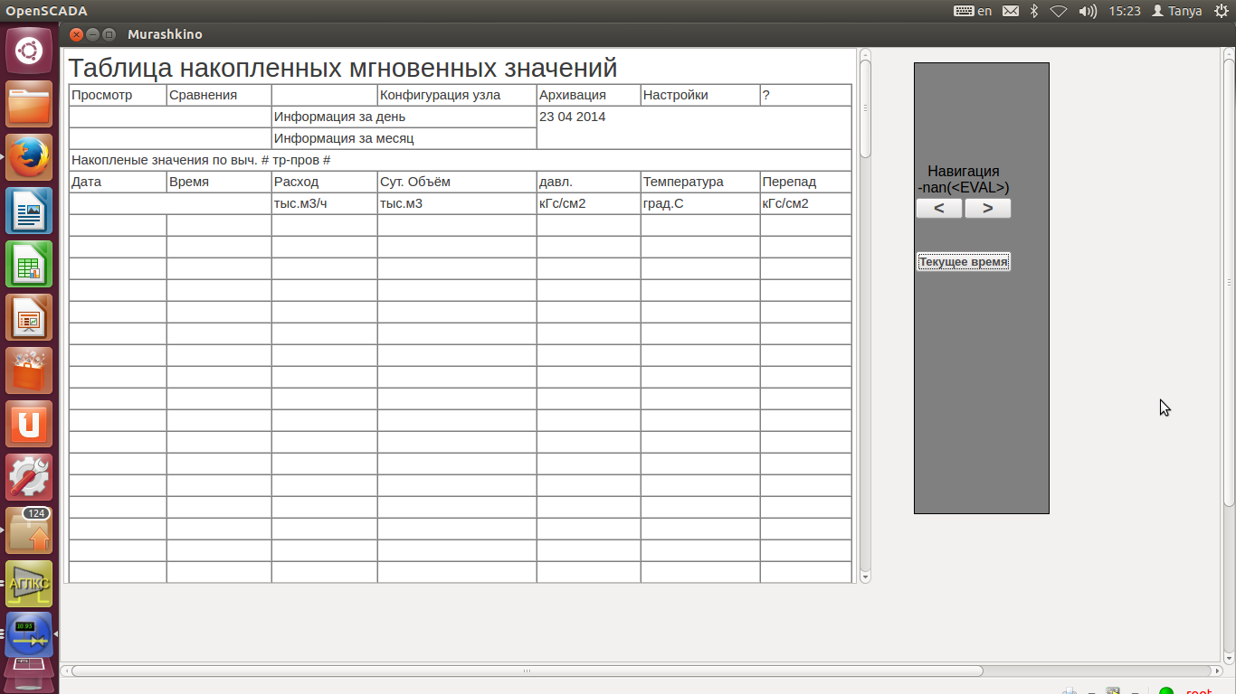

Как в Демо сделаны документы посмотрела, хотела сделать документ (у вас он называется таблица мгновенных сообщений). Документ ведь должен выводить информацию за две минуты? if(f_start){ doc_doc = ""; doc_time = SYS.time(); doc_bTime = doc_time-120; }
а при наличии панели документов глубину возможно изменить?но и без нее он должен работать?
Вроде делала как в примере но значения документ не выводит, не подскажете где может быть ошибка, но как на картинке видно где информация за день он дату выводит и много строк в таблице тоже.
Да
Да
Нет там значений реально, пишете некорректно с незакрытыми спец. символами HTML.
Вообще заходите в контекст сеанса и смотрите там чего за XHTML Вы записали в атрибут "doc": http://wiki.oscada.org/Doc/VCAEngine/files?get=VCAeng_pg_ses.png

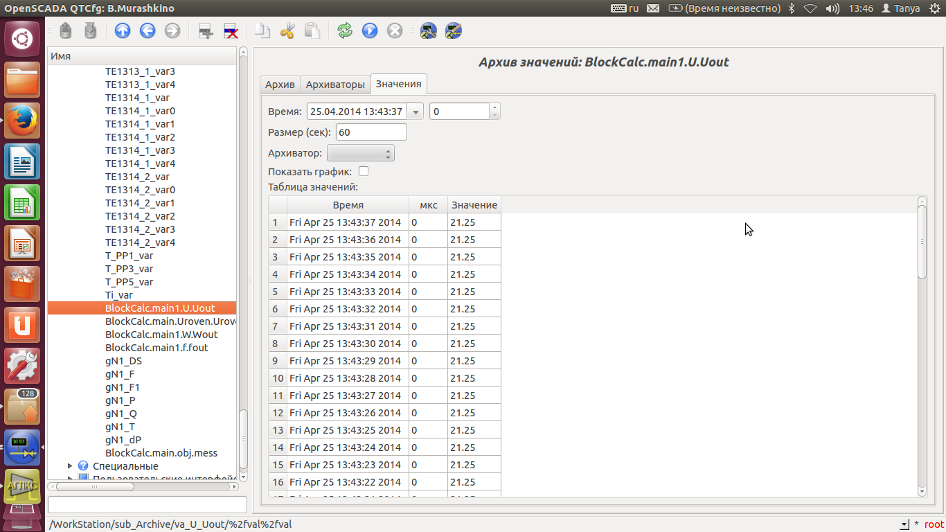

в документе в шаблоне пишу
<TR docRept="1">
<?dp return "<TD>"+Special.FLibSYS.tmFStr(rTime,"%d %m %Y")+"</TD>"+
"<TD>"+Special.FLibSYS.tmFStr(rTime,"%H:%M:%S")+"</TD>"+
"<TD>"+DAQ.JavaLikeCalc.lib_library.getVal(U,rTime,0,3,"",true)"</TD>"+
"<TD>"+DAQ.JavaLikeCalc.lib_library.getVal(U,rTime,0,3,"",true)+"</TD>";?>
</TR>
связь с U стоит, плюсик ставит
в архиве значение пишет
при запуске значений так и нет
а как просмотреть контекст сеанса?
Снимок экрана от 2014-04-25 13:46:40.png (Тип файлу: image/png, Розмір: 245.8 кілобайтів) — 2380 завантажень
<TR docRept="1">
</TR>
Ничего не знаю про такую функцию: DAQ.JavaLikeCalc.lib_library.getVal()
В архив сообщений или консоль поглядывайте за ошибками!
Я ссылку на экран где это находится ранее давал.
