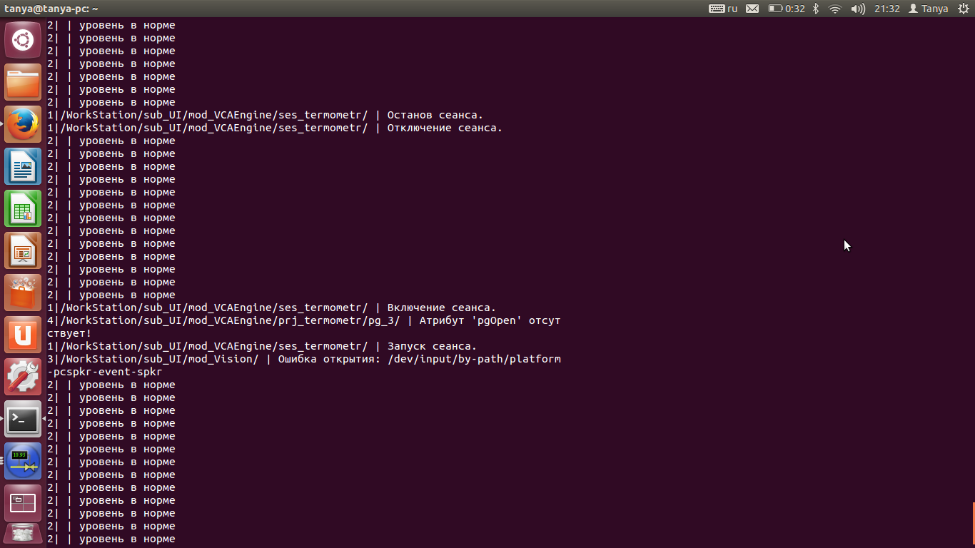

Здравствуйте, помогите, пожалуйста, где можно почитать о связи архива с протоколом?
Вот, например. Связи с физическим контроллером нет, значения сама задаю
создала в Вычислитель на java подобном языке в библиотеке obj, где написала
using Special.FLibSYS;
Urovenin=300;
if (Urovenin) {Urovenin=300; messPut(mess,2,"уровень в норме");}
mess тип текст
в архиве сохраняется
в виджете связи поставила, написала
if(f_start) {DataEnd_value=SYS.time(); DataStart_value=SYS.time()-12*60*60;}
Protocol_time=DataEnd_value;
Protocol_tSize=DataEnd_value-DataStart_value;
{Protocol_arch="FSArch.1s"; Protocol_tmpl="obj";}
в терминале выводиться сообщение уровень в норме
но при запуске
Снимок экрана от 2014-03-25 21:32:29.png (Тип файлу: image/png, Розмір: 176.55 кілобайтів) — 2189 завантажень
Повідомлення створено: 26. 03. 2014 [10:10]
В описании примитива и читать: http://wiki.oscada.org/Doc/VCAEngine#h668-19
Urovenin=300;
mess тип текст
Неправильно, лучше SYS.{message,mess_*}() и внимательно читаем документацию на предмет где сообщение, а где категория!
но при запуске
Период слежения нужно указывать и ставить просто 0 в Protocol_time или нормальный скрипт писать, а не то, что выше, который при запуске DataEnd_value установит в время запуска и всё.
