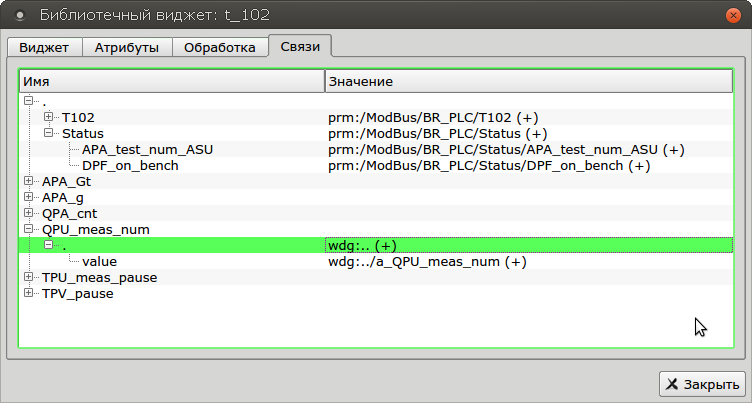

ДАНО:
1) Виджет имеет параметр WG_PARAM1, которые связан с атрибутом параметра контроллера сбора данных на вкладке СВЯЗИ.
2) На этом виджете расположен графический элемент TEXT1 типа "Text" связанны с параметром виджета WG_PARAM1 в Связях через конфигурационный шаблон ".|WG_PARAM1".
ВОПРОС:
Можно ли так задать шаблон, чтобы связь на виджет была создана автоматически (без перехода на вкладку СВЯЗИ и выбора там пункта "wdg:..") ?
Пробовал вариант "wdg:..|WG_PARAM" - создает ветку "wdg:.."
Пробовал вариант ".|WG_PARAM1" - создает ветку ".."
Пробовал вариант "..|WG_PARAM1" - создает ветку ".."
.... в общем из всего что перед символом "|" в шаблоне делает ветку в узле на вкладке СВЯЗи ....

Виджет создаем в библиотеке, на нем располагаем необходимые элементы, у выджета создаем параметры. К параметрам этого виджета привязываем параметры вложенных виджетов. В проекте используем созданный виджет из библиотеки. И уже к нему привязываем данные с контроллеров. Вложенные виджеты возьмут данные с основного.

любой виджет содержит элементарные сущности типа "Text" или "FormEl" и их свойства (font, color, text, value и т.д.) надо привязать к параметрам (через тот самый конфигурационный) этого же виджета (чтоб не торчало в СВЯЗЯХ лапша а-ля arg0value)
надеюсь c картинкой будет понятнее....
