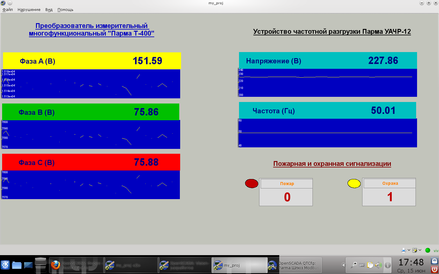

"Maxim" wrote:
Из этой ссылки никак... Вы хоть понимаете, на что ссылаетесь? Я вам дал уже исчерпывающее количество информации и примеров, чтобы разобраться в этом вопросе.
Трудность возникла из-за назначения в шаблоне "IO" как "Публичная константа" и "Атрибут" - "Не атрибут".
При указании переменной "var": "Полный доступ", "Константа" в "Логический уровень" переменная попала на закладку "Атрибут" и ссылки заработали.
Визуальное представление заработало! Три устройства ModBus: Шлюз ModBus TCP GPRS; Slave ModBus rs-485 №1; Slave ModBus rs-485 №2.
Благодарю за терпение!
