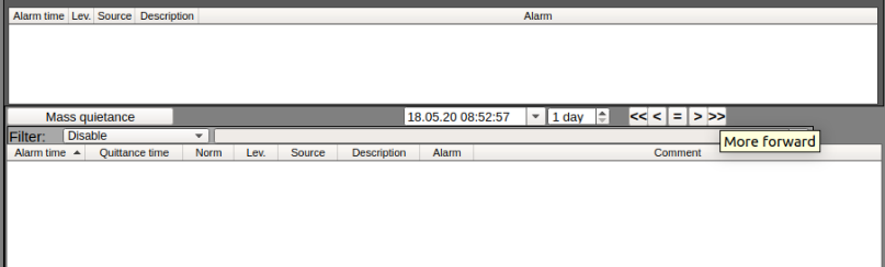

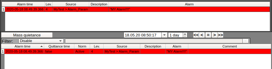

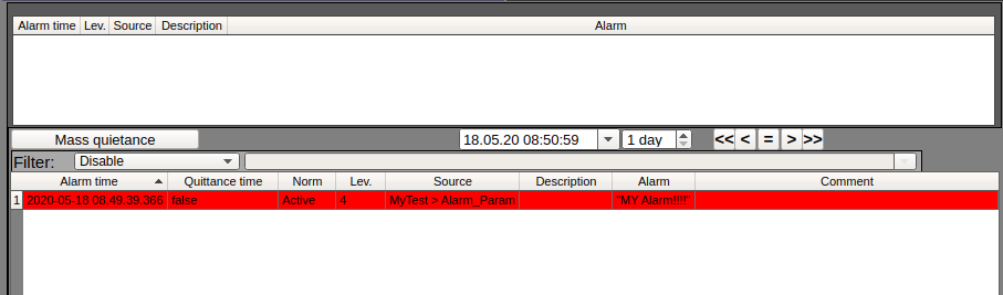

Что касается виджета alarmsSt, обнаружил крайне неспецифическую его работу. На первом скрине изображена реакция OpenSCADA на нарушение в активированном состоянии. При переходе в неактивное состояние в виджете alarmsSt ничего не меняется (второй скрин). При нажатии кнопки "More forward" содержимое виджета опустошается и при этом даже не требуется квитировать нарушение. Можете объяснить логику работы виджета?
Что не даёт логику изучить из исходника, если документацию читать лень?! Это OpenSource!

Роман, не поленитесь посмотреть скрины, alarmsSt действительно работает некорректно. При всём уважении.

2. На втором скрине в виджете alarmsSt указывается статус Active в то время как виджет alarmsAct подтверждает, что нарушение уже не активно. Неужели и это "так и должно быть"?
