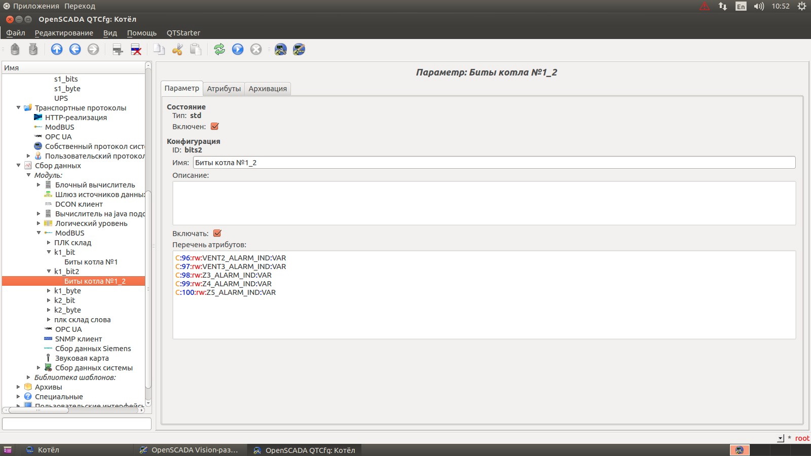

Добрый день!
Возникла такая ситуация: не можем считать с Modbus сервера больше 96 регистров. На картинках скинул пример. Проблема в том как только указываешь 96 регистр выдаётся ошибка Сервер занят и больше не происходит никакого опроса.
В чём может быть причина? Куда смотреть? или это ограничение самой системы?)
Используемые средства ОВЕН ПЛК110-60 и панель Weintek 8100. Панель работает как Модбас Сервер TCP с неё и считываем данные.
Заранее благодарен!

Что с ответа то не понятно? Очевидно, что сервер не поддерживает запроса более 95 регистров одним пакетом.
Читаем документацию на предмет максимального размера блока запроса: http://wiki.oscada.org/Doc/ModBus#h592-14 !
