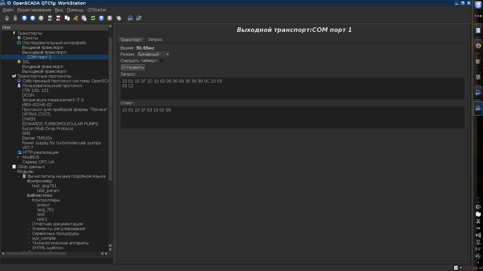

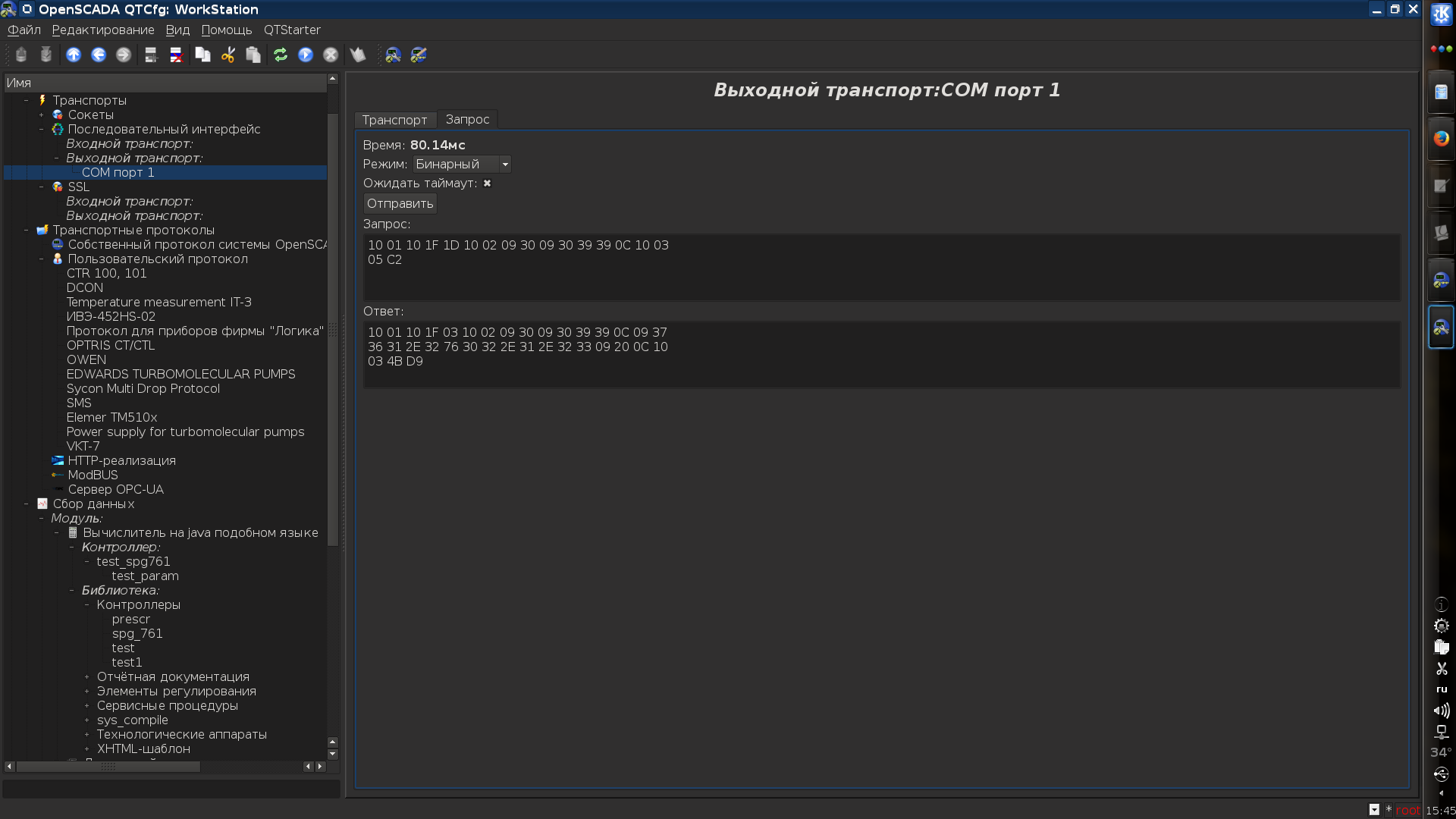

Спасибо за подсказку, с контроллером разобрался. Возникла другая проблема - при опросе через контроллер JavaLikeCalc последовательный интерфейс похоже не ждет таймаут, и байты доходят не все. как програмно поставить галочку "Ожидать таймаут".

С обменом разобрался, теперь могу прочитать любой параметр корректора спг761. А как теперь перенаправить получаемые данные в исходящий транспорт, например в Modbus/TCP?
