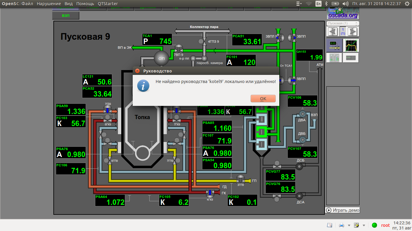

Не появляется - см.(снимок_1).

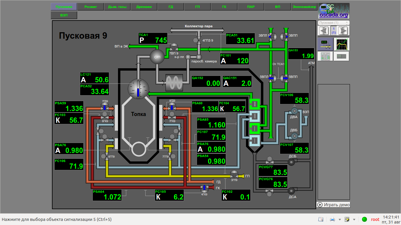

Но потыкав мышем и в кнопки получилось следующее - см.(снимок_2)
Это так и должно быть?

Этот вопрос давно в FAQ — первичном документе документации, которую Вы типа читали!
Вопросы к криво меню Unity, старых версий Ubuntu или отключайте это кривое поведение.
