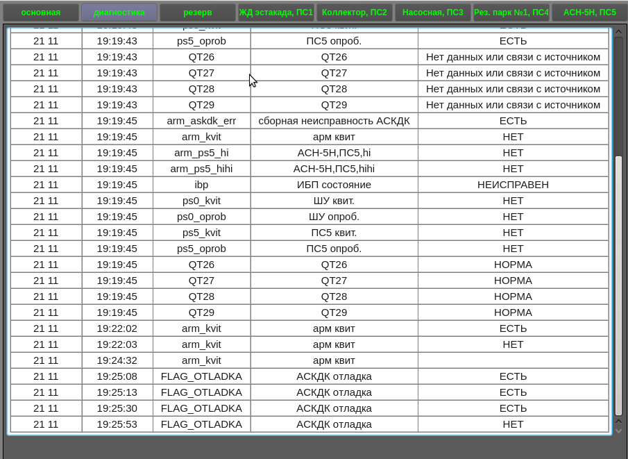

Шаблоны обработки вешественных и дискретных переменных с отслеживанием изменений и выдачей системного сообщения для отображения виджетами и в протокол написал. Увязал с текущим проектом - работает. Код шаблона обработки дискретного сигнала написал такой:
if(f_start)//1-й запуск
last=in;//приравниваем входное значение предыдущего цикла значению текущего цикла
//делаем проверку
if(in==norma)
//Сообщение если in=NORMA
f_err="0:"+DESCR+":"+MESSAGE_IN_EQ_NORMA;
this.nodePrev().alarmSet((NAME.length?NAME:SHIFR)+": "+DESCR+": "+MESSAGE_IN_EQ_NORMA, 1, SHIFR);
else
//Сообщение если in!=NORMA
f_err="1:"+DESCR+":"+MESSAGE_IN_NOT_NORMA;
this.nodePrev().alarmSet((NAME.length?NAME:SHIFR)+": "+DESCR+": "+MESSAGE_IN_NOT_NORMA, -5, SHIFR);
//начало
if(in!=last)//отслеживаем изменение входного значения
if(in==norma)
else
last=in;//запоминаем изменённое значение входной величины
else
//ничего не делаем
Теперь выясняется что при перезапуске сервера - протокол уходит в "космос" (не сохраняется в БД). Возникает вопрос...как организовать запись протокола сообщений в БД с последующим отображением? Существующее решение с вызовом функции .alarmSet, как я догадываюсь - пишет поток сообщений в массив в оперативной памяти. Или теперь в шаблоны прописывать "костыли" прикручивающие записи в БД? Прошу подсказать направление поиска... Также прошу эту тему убрать из запроса функций и услуг, и переименовать в "обработка алармов и сообщений" и переместить в "Разработку" для правильности...

Это я пробовал несколько раз, не работает, и подраздел "Архивы" документации перечитывал несколько раз. В документации работа с архивами значений освещена хорошо и всё работает нормально, а вот настройка и подключение архивов сообщений неосвещена. И в тестовых двух проектах бойлера и ALKGS в одном из проектов подключена недоступная MYSQL база. Т.е. демо проекты не реализуют запись сообщений в линкуемую БД. Пробовал пошагово как написано в документации подраздел "Архивы". Снял копии экранов (прилагаю) http://rghost.ru/41715382 . У меня в проекте подключена SQLite БД ARH.db в неё пишу архиваторами 1s_data и 10s_data значения переменных. Создаю 1s_message архиватор сообщений. На экранах видно - что сообщения промелькивают в буфере (оперативная память) - но архиватор их не записывает в БД , видно по пустым записям и дате последней записи 1970 года. Опыт работы с БД имею большой, приходилось работать и с БД MySQL и SQL SERVER администрировать. Гдето-косяк. Таблицы БД просмотрел, таблицы с записями нет. И имя я её не знаю (таблица которая должна быть создана под сообщения). Просьба расписать пример подключения 1s_message к БД SQLite например, аналогично 1s_data пошагово. На каком то шаге - сбой получается. На каком - непонятно.

Удалось разобраться. В настройках 1s_message в поле "Категория сообщений" нужно указать *

Вот беру этот самый архиватор (sub_Archive/mod_DBArch/mess_test), меняю БД на "SQLite.exp" (предварительно SQLite.exp включил), включаю и данные сразу туда пошли. Смотрю в БД "SQLite.exp", а там появилась таблица с сообщениями архиватора "test" DBAMsg_test, какие тут ещё примеры нужны?
Зачем "1s" в префиксе?
У меня всё записывает.

Спасибо большое Роман за помощь и поддержку! :D Всё заработало как надо! Пазл сложился. 1s в прёфиксе это так...традиция Венгерской системы именования переменых, иногда пользуюсь.

Только именование объектов OpenSCADA с цифры может вылезти боком если захочется адресоваться к нему из скрипта, хотя обход этому есть, но непонятки могут возникнуть.
И шаблон отбора сообщений для архиватора нарушений лучше не ставить в "*", а несколько конкретизировать типа "al*", что-бы исключить "завал" архива ненужными сообщениями и замедление доступа к нему.
