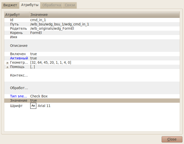

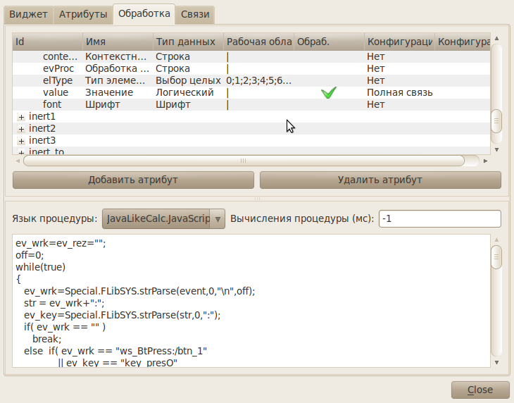

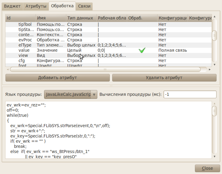

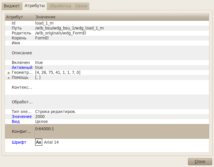

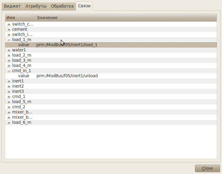

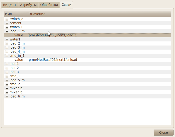

Я уже сконфигурировал контроллеры, создал логический уровень. И в контроллерах, и на логическом уровне я могу писать в поле ввода, в контроллер введенное число отправляется. Но когда я в СВУ создаю элемент формы, то оттуда число в контроллер не отправляется и в него число из контроллера не берется. При этом если тип поменять на логический и в привязке указать бит вместо регистра - этот бит в контроллер записывается. Это правда, отступление от первоночальной темы. По-моему это ошибка в программе. В доказательство привожу скриншоты. load_1_m - поле ввода "целое", cmd_in_1 - чекбокс.
Если приведете пример работы с регистрами из СВУ, буду очень благодарен.
[Повідомлення редагувалось 1 раз(ів), останній раз 19.08.2010 в 17:56.]
Снимок-Ссылка на виджет: load_1_m.png (Тип файлу: image/png, Розмір: 43.15 кілобайтів) — 2607 завантажень
Снимок-Ссылка на виджет: cmd_in_1.png (Тип файлу: image/png, Розмір: 39.29 кілобайтів) — 2525 завантажень
Снимок-Библиотечный виджет: bsu_1(load_1_m).png (Тип файлу: image/png, Розмір: 80.84 кілобайтів) — 2551 завантажень
Снимок-Библиотечный виджет: bsu_1(cmd_in_1).png (Тип файлу: image/png, Розмір: 73.62 кілобайтів) — 2465 завантажень
Снимок-Библиотечный виджет: bsu_1(связи).png (Тип файлу: image/png, Розмір: 42.4 кілобайтів) — 2516 завантажень

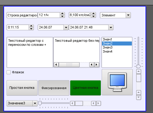

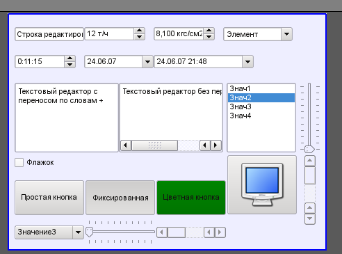

В демонстрационном документе масса функций на этом построены. Что из них там не работает? Что в быстром старте не получилось? Диалог настройки ПИД-регулятора, а именно изменение коэффициентов, работает?
В качестве примера взял в проекте кадр теста элементов формы и привязал поле ввода целого числа на единственный атрибут на запись в тестовом контроллере ModBus.testTCP "prm:/ModBus/testTCP/test/reg3". Как результат всё прекрасно работает и число 12, на рисунке, я изменил из запущенного сеанса СВУ.
"adel" wrote:
