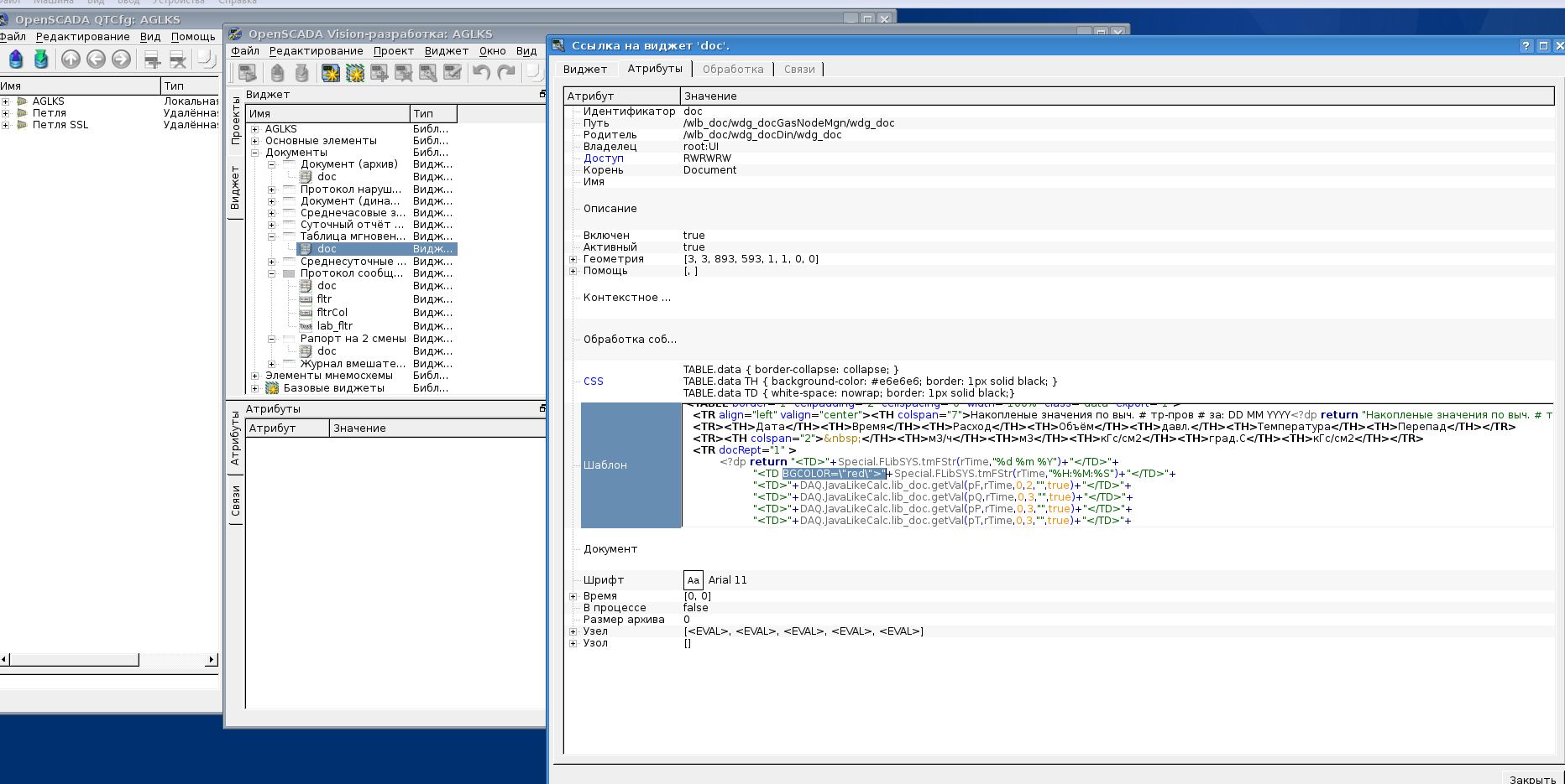

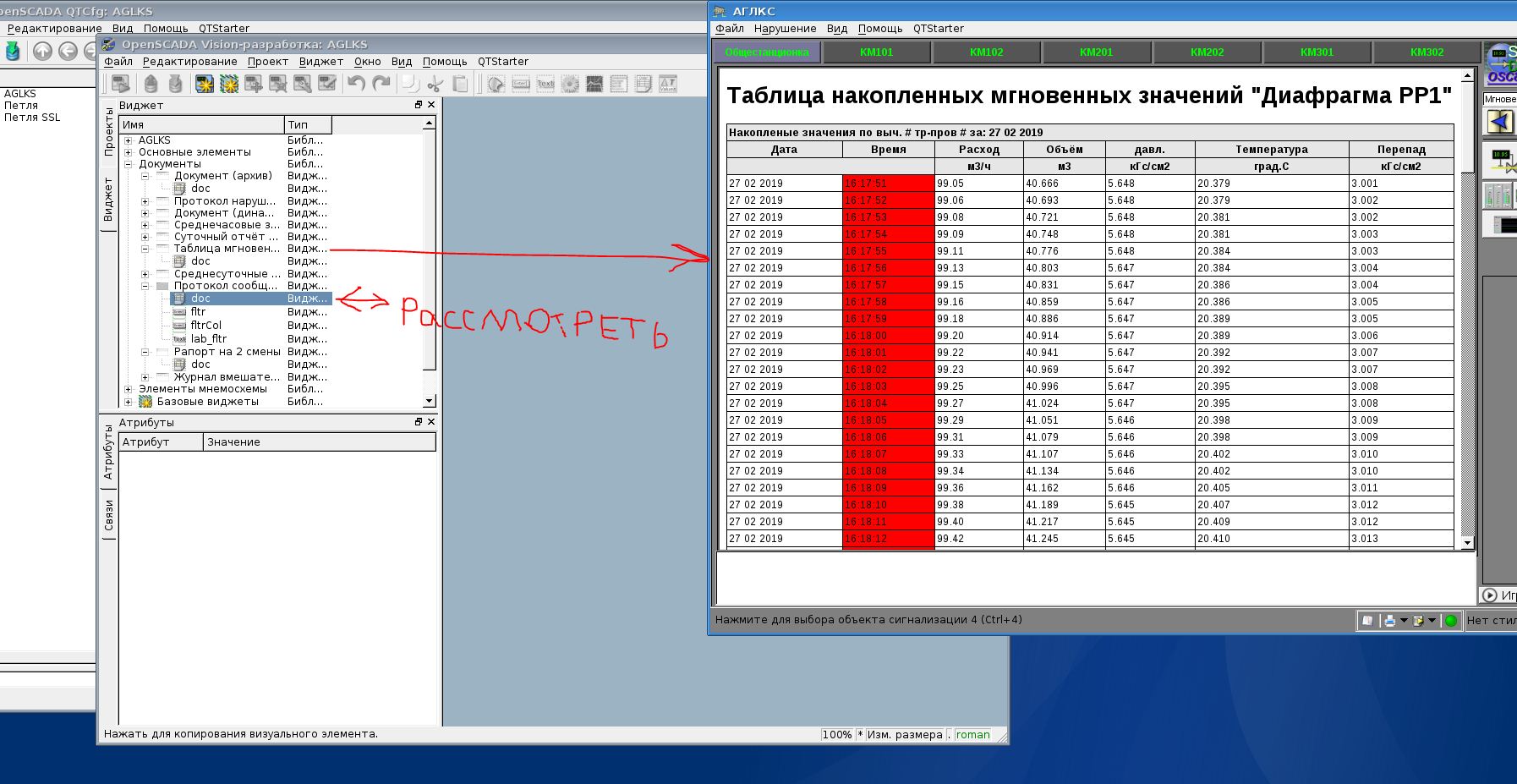

смог безусловно покрасить ячейку в красный цвет. если навернуть условие, то можно в разные цвета. покрасить всю строку с наскока не смог(надо писать в тег TR, а процедура не воспринимается). оно?
red time.JPG (Тип файлу: image/jpeg, Розмір: 281.38 кілобайтів) — 2181 завантажень
