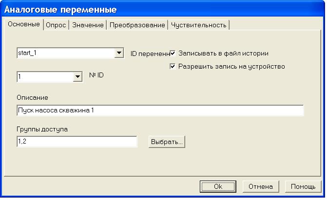

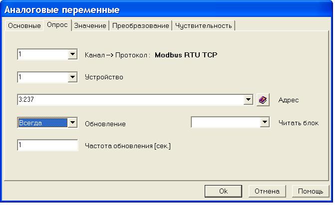

Скрины вложил из другой промышленной скады, там время опроса ставится для каждого параметра. Раз там такое есть значит это не просто мой каприз, а реальная потребность. И может быть в Скаде может пригодится. Мы все только стремимся к совершенству.
Повідомлення створено: 17. 05. 2011 [08:47]
Повідомлення: 3799
Не вижу в этом ни малейшего смысла, если учесть что это решается созданием другого объекта контроллера, и у меня нет такой потребности. Скорее вижу кучу скрытых проблем и ограниченность такого решения. Кроме того это ни разу не решает проблемы разделения по приоритету, особенно на последовательных интерфейсах. Разберитесь в особенности их природы и попробуйте timeline себе представить!
