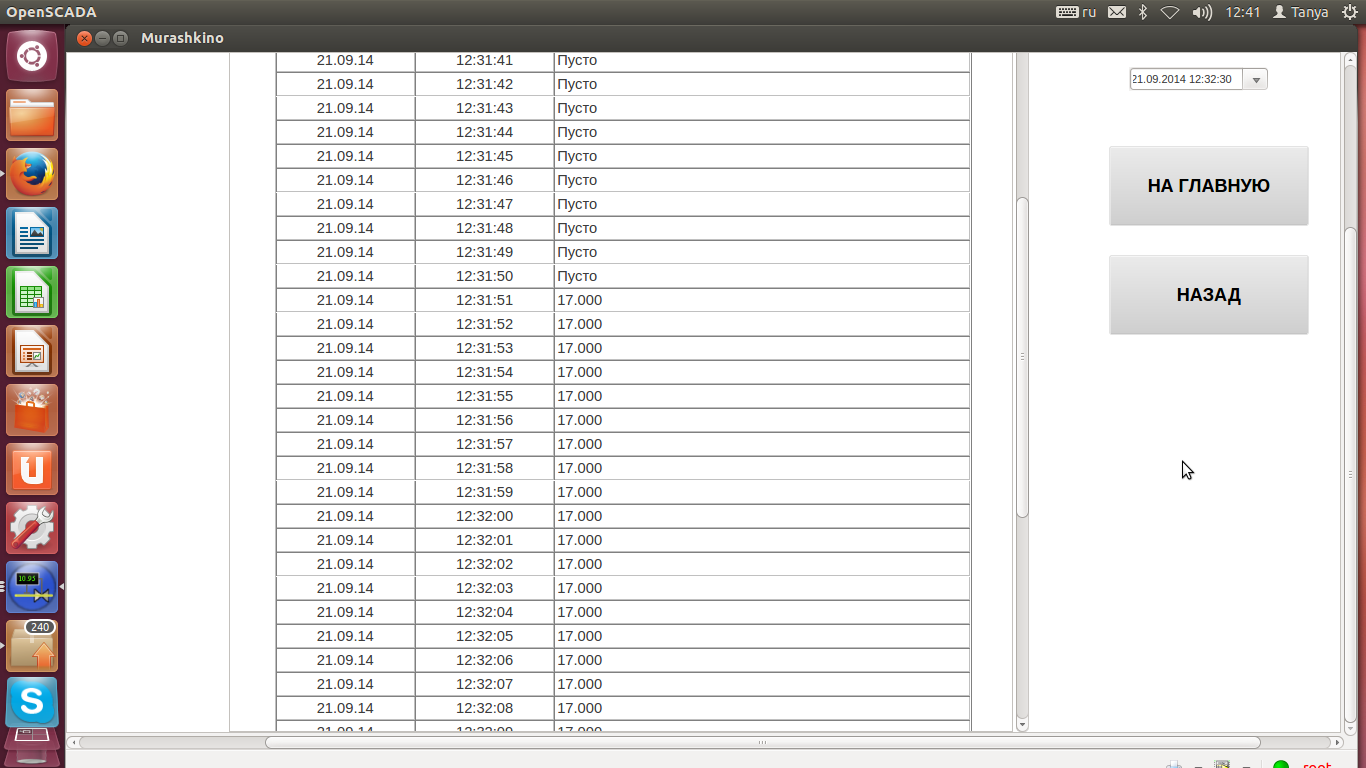

Здравствуйте.
Необходимо чтобы документ выводил значения. Дома все работает, сама меняю значения, проверяю все пишет (в небольшой интервал секунд, а дальше все ячейки пишет "пусто"). Когда поставили проект на объект в архиве значений значения пишутся (архив часовой), а в документе во всех ячейках таблицы пишет "пусто".
Никак не разберусь что не так?!
А вопрос то к чему или это поток эмоций?
Кроме Вас на Вашей же конфигурации никто не разберётся и не будет.
Возможно плохо разобрались с механизмами отладки?!
Вставляете печати времени для пустых ячеек, а затем для контроля запрашиваете значение из архива прямо.
Ещё, если используете библиотечную функцию запроса значения "getVal" из архива, обратите внимание на флаг "strong", а именно если он установлен то время должно строго совпадать с сеткой архива, иначе "пусто" там и будет.
