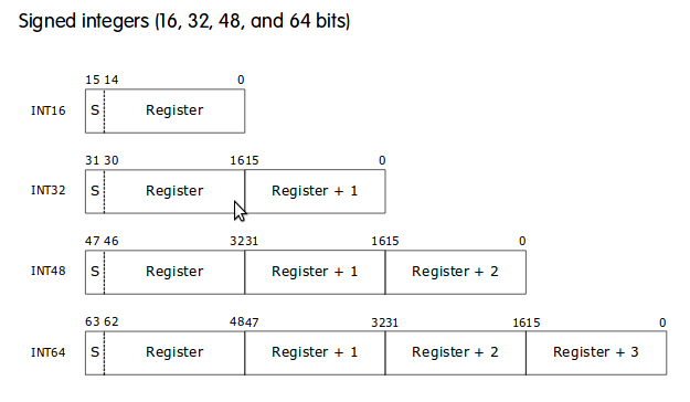

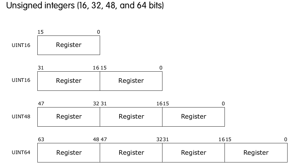

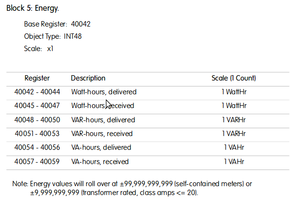

Повідомлення створено: 20. 05. 2017 [00:06]
s60ru
Антон Петров
Зареєстрован(а) с: 10.05.2012
Повідомлення: 141
https://habrastorage.org/web/acf/29b/b45/acf29bb458c046779ba02c54b4176fc4.png
https://habrastorage.org/web/f65/834/a96/f65834a963a242f9a534ff2c78bce846.png
Register ----------- Description ----------- Scale (1 Count)
40042 - 40044 --- Watt-hours, delivered --- 1 WattHr
40045 - 40047 --- Watt-hours, received --- 1 WattHr
40048 - 40050 --- VAR-hours, delivered --- 1 VARHr
40051 - 40053 --- VAR-hours, received --- 1 VARHr
40054 - 40056 --- VA-hours, delivered --- 1 VAHr
40057 - 40059 --- VA-hours, received --- 1 VAHr
[Повідомлення редагувалось 1 раз(ів), останній раз 20.05.2017 в 00:07.]

нужен ли знак - голову ломать не хочется - задача максимум: прочитать и показать все как есть.....

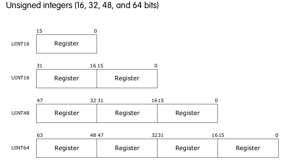

https://habrastorage.org/web/939/b19/223/939b1922386f4bc7950977c53afffdb5.png

самое правильное решение сказал Роман. оно действительно будет полезно для людей в будущем.
чуть более костыльное - через прослойку: прочитать в R_i8 нужное(40042-40044), с захватом лишнего (40045), а при обработке целочисленно разделить это число на 2^16 = 65536. знак должен остаться, а лишние данные удалиться.
"R_i8:40042:r"
и самое костыльное: подойдет для времянки. поискать регистр модбаса который всегда нулевой. (возможно где-то в строках, или версиях)
"R_i8:0x10,40042:r" где 0x10 нулевой регистр.
при положительном значении параметр будет показывать верно. при отрицательном - лажа. при "уплывании 0" в "нулевом" регистре тоже будет лажа!
