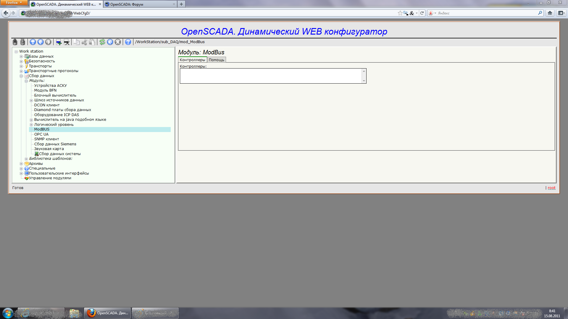

Прошу подсказать, где регулируется высота рабочей области вебинтерфейса, в частности, динамического конфигуратора, иначе на мониторе с высоким разрешением (более 800х600) рабочая высота его составляет всего половину экрана, что неудобно для работы.
В приложенном файле пример как оно выглядит на мониторе 1920х1080.

(не дал отредактировать мое сообщение) дополнение: Либо, если это баг, поправить и дать возможность использовать всю рабочую область экрана текущего разрешения пользователя.

А в процентах не удобнее было бы? Ведь по ширине сделано в процентах - это видно при изменении окна браузера, а по высоте явно в пикселах.
Тогда прошу ответить где это можно поправить, под себя? Видимо, в шаблоне страницы, только где он?
