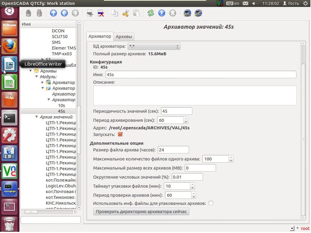

периодичность получения данных 1000 мс
где находится настройка буфера архива не знаю, выложу настройки архива в скриншоте,
Повідомлення створено: 02. 09. 2013 [10:45]
Это Вы выложили архиватор, а архив и значение периодичности буфера тут: http://wiki.oscada.org/Doc/OpisanieProgrammy/part4/files?get=subsys_arch_va_arch.png

период буфера 1 сек, размер буфера 100 ед.,включены жесткая сетка времени буфера и высокое разрешение времени буфера
