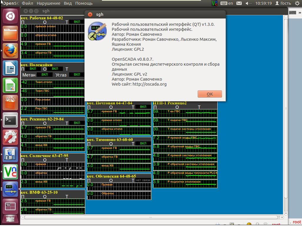

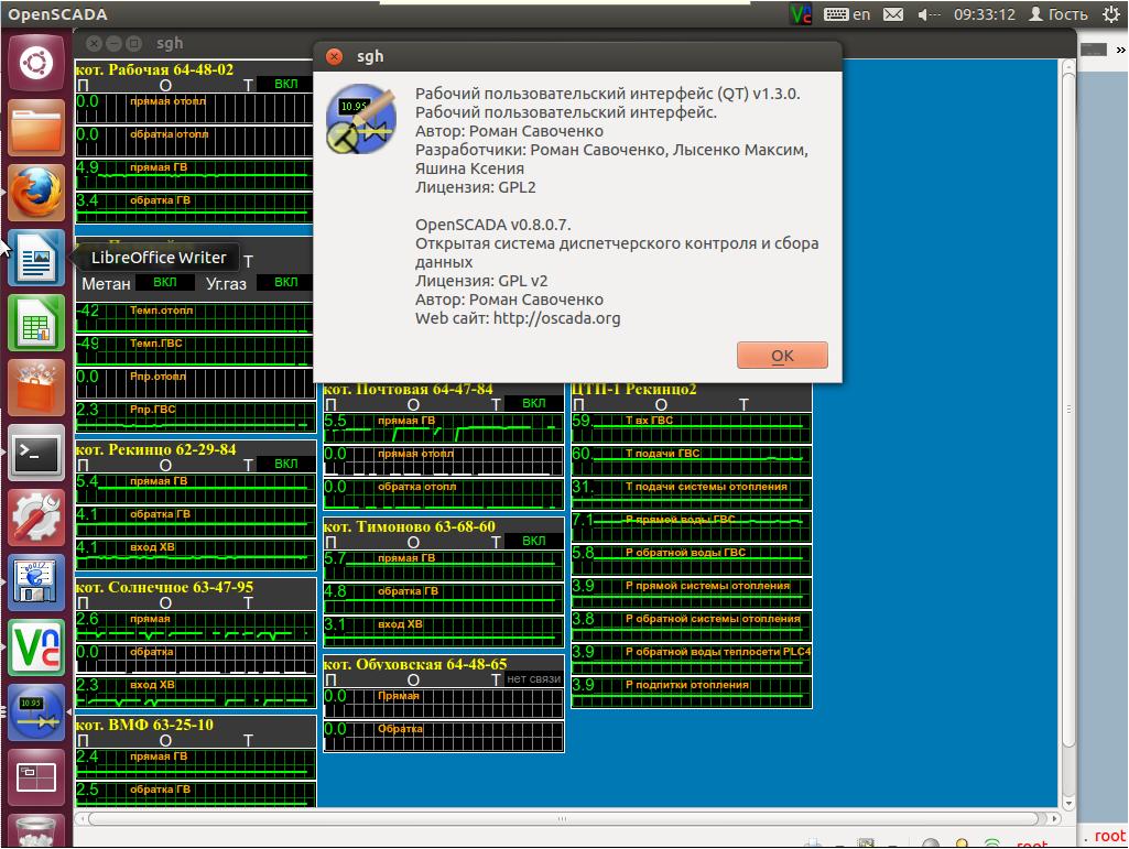

Скриншоты прикрепил,диаграмма стала меньше за полтора часа.
архиватор каждые 45 сек,период слежения 5 сек,длина диаграммы 220 пикселей,размер 3600 сек.
