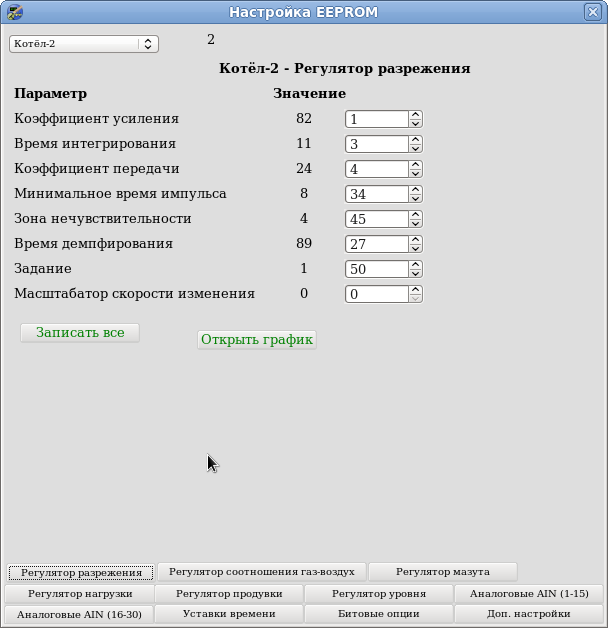

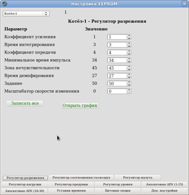

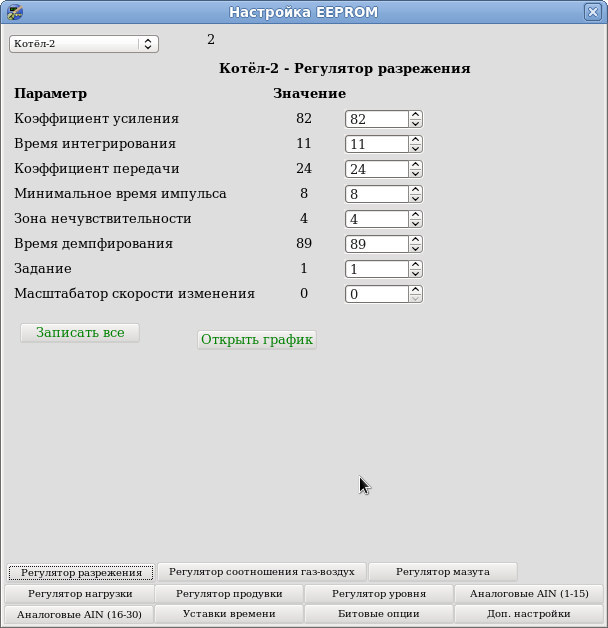

"s-s-n" wrote:
Подскажите - что надо изменить?
Не знаю и с вашего описания этого не выяснить, кроме того у меня нет таких проблем.
Попробую еще раз описать проблему:
На первом скрине - страница настроек после открытия. Данные одинаковы, как и должно быть.
На втором, после смены мнемосхемы, остаются старые значения в строках редактирования.
На третьем, еще раз открываю страницу и в строках редактирования данные обновляются.
Значения передаю в строки редактирования при f_start страницы настроек

Повідомлення створено: 14. 12. 2011 [08:19]
Вот поэтому оно и обновляется только после закрытия и открытия страницы по новой.
Ещё раз повторяю, у меня масса таких задач было и таких проблем нет!
Поэтому разбирайтесь в вашем скрипте этой страницы, а именно с обработкой событий.
