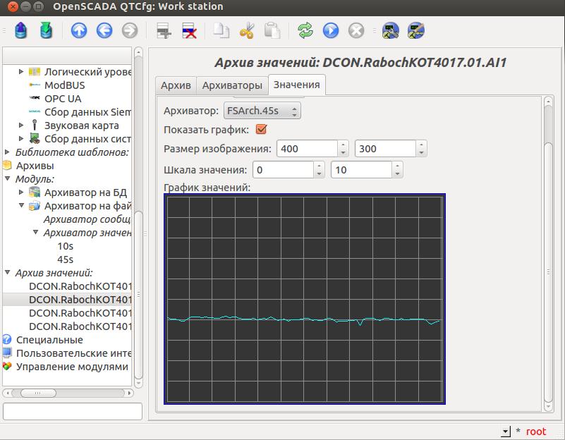

График строится,с параметрами все нормально,но шкалы нет.Скриншот прилагаю
Не шкала, а метки.
Опять LibGD собран без FontConfig.
Где-то рядом по этому поводу тут было уже раз пять!
