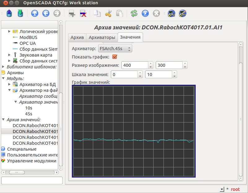

Куда делась шкала времени и шкала значений на графике в QTCfg->Архивы->Архив значений->некий параметр->Значения->График значений? В видео руководстве по быстрому старту она есть.В редакции 1982 ее нет.Или она включается как то отдельно?
У меня всё на месте!
Собрано наверно без LibGD, если графика нет там вообще.
Или параметры размера и шкалы ошибочны.

График строится,с параметрами все нормально,но шкалы нет.Скриншот прилагаю
Повідомлення створено: 18. 04. 2013 [17:31]
Не шкала, а метки.
Опять LibGD собран без FontConfig.
Где-то рядом по этому поводу тут было уже раз пять!

http://oscada.org/ru/forum/posts/chasto_zadavaemye_voprosy_faq/ehlement_postroenija_diagrammtrendov_diagram_podpis_os
