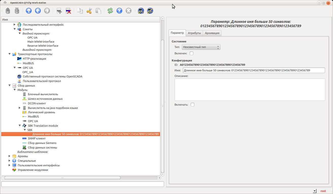

Однако по факту встретил непонятную ситуацию: при создании объекта OpenSCADA возможно указать имя объекта более 50 символов.
Данное имя принимается, сохраняется и в дальнейшем считывается.
Однако при просмотре этого объекта (вкладки параметр и атрибуты) видим, что поле Name ограничено 50 символов, хотя выше указано имя этого же объекта, но с полной длиной.

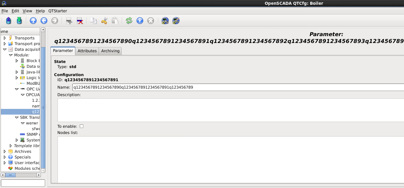

Посмотрите, пожалуйста, скриншот в 1-м сообщении.
Выделенный параметр q1234567891234567890q1234567891234567891q1234567891234567892q1234567891234567893q123456789123456789...
во вкладке Parametr и Attributes обрезается, как минимум в визуальном представлении в поле Name до

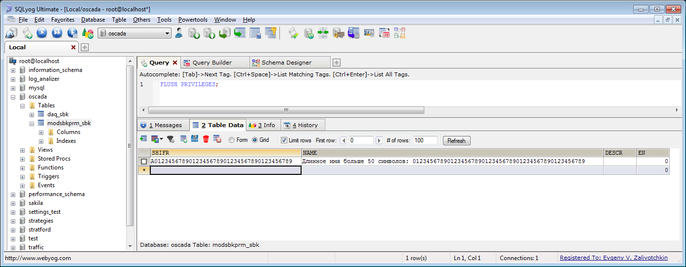

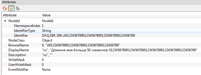

Параметр с именем размером более 50 символов создается, сохраняется в базе MySQL, считывается клиентов OPC UA и после перезагрузки OpenSCADA доступен. (скриншоты в сообщении)
Все же непонятно: есть реальное ограничение на имя в 50 символов, и оно будет обрезаться при хранении в базах данных кроме SQL Lite или размер значения поля Name ограничен 120 символами ?

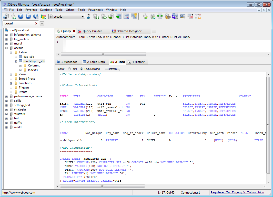

Это потому, что скопировали из SQLite, где информации о размере этого поля нет и как следствие в MySQL оно попало расширенное.
Если-бы таблица создавалась с самого начала то там оказалось бы varchar(50), и как следствие обрезало:
f( u_cfg.fld().len() < 256 || u_cfg.fld().flg()&TCfg::Key )
f_tp = "varchar("+TSYS::int2str(vmax(1,vmin((u_cfg.fld().flg()&TCfg::Key)?(333/(2*keyCnt)):255,u_cfg.fld().len())))+")";
