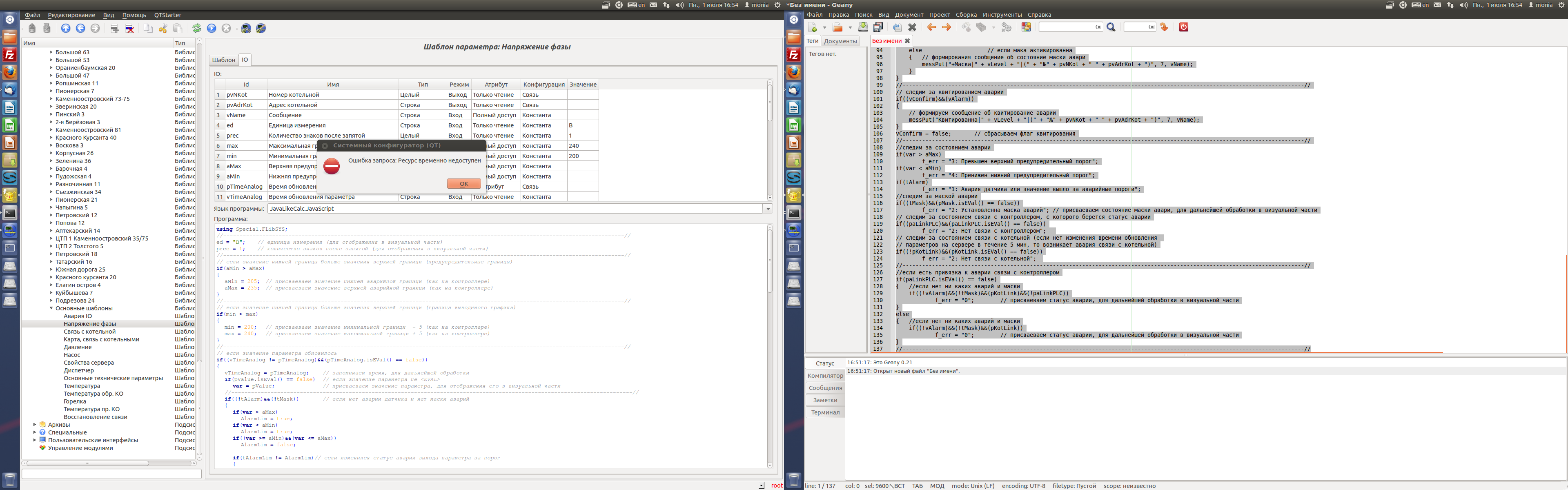

посмотрите картинку, данное предубеждение выскочила из - за этого ограничения?
просто я посмотрел, у меня в коде 9600 символов. По этому я и спрашивал про ограничение.
что бы точно знать в какой размер текста нужно влезать
Снимок экрана от 2013-07-01 16:54:21.png (Тип файлу: image/png, Розмір: 712.11 кілобайтів) — 1937 завантажень
Повідомлення створено: 01. 07. 2013 [16:43]
Нет, это временная ошибка в транспорте, вызванная потерей TCP-соединения. Обычно характерная для плохих и медленных каналов. После такого подключение обычно восстанавливается.

У меня сервак и клиентская станция(с которой я программирую) находиться в локальной сети, и соединение между ними стабильное.
Эта ошибка у меня выскакивает, при попытке нажатия кнопки "Применить" в шаблоне с большим куском когда.
В других шаблонах (код примерно занимает 3000-4000 символов) такая ошибка не выскакивает
Повідомлення створено: 01. 07. 2013 [17:21]
В любом случае это ошибка генерируется транспортом "Sockets".
Вложите или вышлите текст процедуры на которой эта ошибка устойчиво воспроизводится, я погляжу.
Хотя не нужно, уже увидел. Проблема при доступе через внешний интерфейс, через внутренний её нет.
Неужели буфер записи как-то лимитирован в сетевом API!?
Т.е. если я буду изменение производить не посредственно на самом сервере, а не через клиентскую станцию, то все будет нормально?
Повідомлення створено: 01. 07. 2013 [22:54]
Проблема с тем, что write() может блокироваться на момент передачи предыдущей части буфера большого блока данных (> 10000) и возвращать -1 (EAGAIN) с признаком повторить запись позже.
Добавил select() на write(), как и на read() — сейчас работает, проверяйте.
