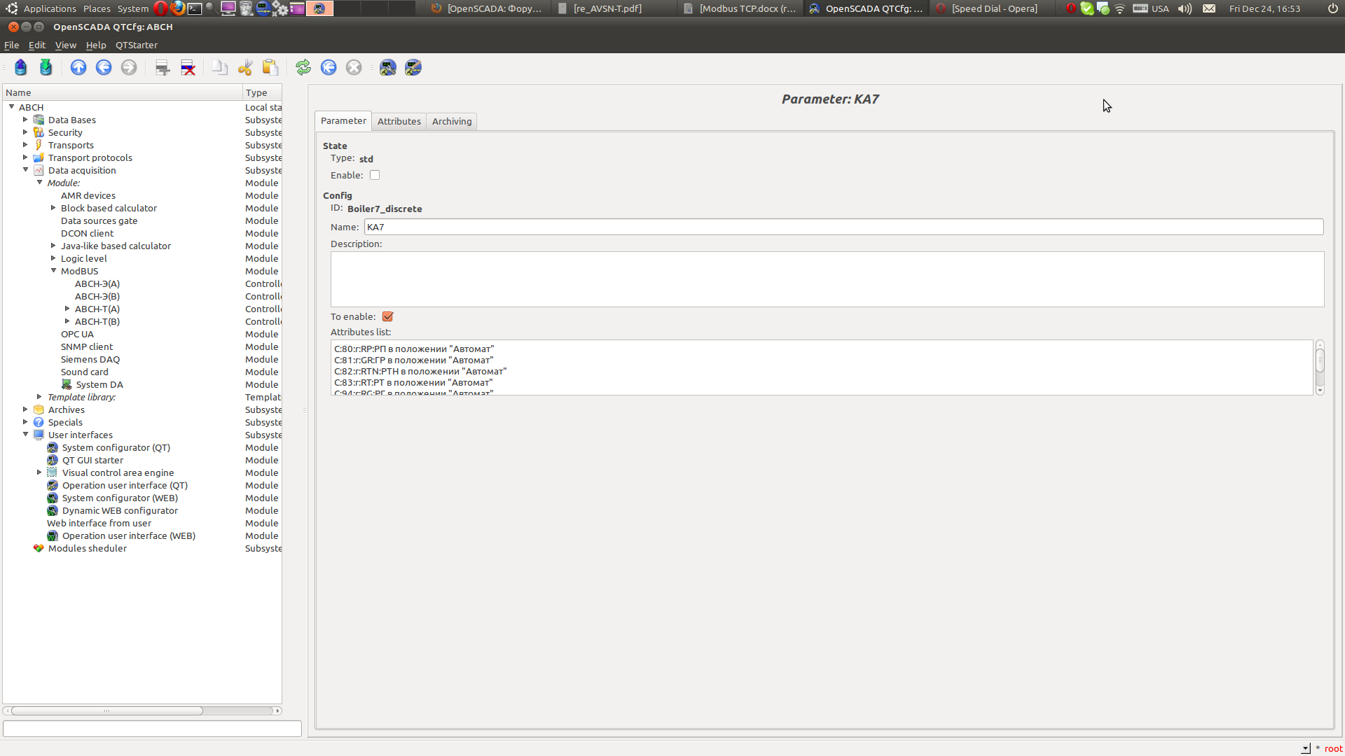

Размер поля Attributes list окна Parameter (вкладка Parameter) модуля Modbus составляет всего 5 строк при том что главное окно OpenSCADA развернуто на весь экран. При этом как-либо увеличить размер указанного поля не удается. При том что поле может содержать несколько десятков строк, манипулировать полосой прокрутки и клавишами курсора крайне неэффективно. Также под указанным куча неиспользуемого места, которое могло быть использовано для его расширения. Может это конечно и не ошибка, но на эффективности работы сильно сказывается.
В рабочей версии:
1. Размер этого поля расширен.
2. Установить можно нужный размер, схватив мышью за нижний край поля текста и потащив. Тоже работает и для таблиц.
Ну так, используйте! Исходники доступны.
Не может, а не ошибка.

В рабочей версии:
А что подразумевается под рабочей версией?

Последняя версия в репозитории ( svn co svn://oscada.org/trunk/OpenSCADA ).
