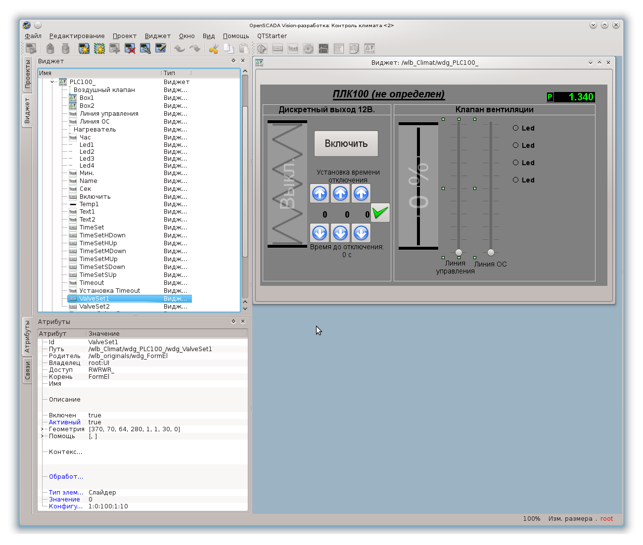

После клика по левой части окна управления ПЛК пропадают шкалы у Slider элементов справа. После попыток вернуть фокус, перемещения слайдеров шталы не появляются. Геометрия:z учтановлена в максимальное значение из всех элементов на форме - 30. В чем может быть проблема и как это можно поправить?
Если это родной Qt Slider, то OpenSCADA его не рисует, а значит или это Вы его сами дизактивируете или это проблема Qt.
На тестовом кадре, с элементами формы, это воспроизводится?
Я его на вашем скрине вообще не вижу, Вы его сами не скрываете?
Из элементов формы я такое видел только с примитивом "Документ", если он лежит над всеми и при этом отключен, но в виду странностей с сигналами в WebKit всё под ним часто оказывается недоступным, в рабочей версии.

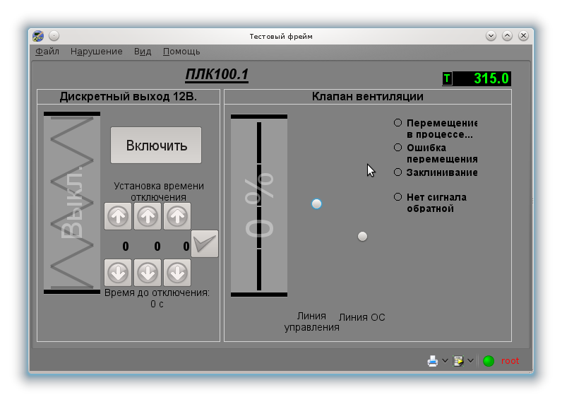

Для проверки работы слайдера проделал следующие операции:
1. Создал страницу "Библиотека: originals -> Группа элементов".
2. Поместил на страницу "Библиотека: originals -> Элементы форм".
2.1. Установил параметры для элемента формы: Тип -> Слайдер, Активный -> true.
2.2. Конфигурацию пробовал "0:0:100:1:10" для горизонтального слейдера и "1:0:100:1:10" для вертикального.
3. В проекте создавал тестовый фрейм на котором размещал описанную выше страницу.
4. После нескольких кликов в районе шкалы (но не на полосе слайдера и на самом движке слайдера), шкала пропадает. Поведение аналогично как для вертикального так и горизонтального слайдера. Ползунок и работоспособность остаются, но без шкалы.
У меня в таком случае шкала скрыта была сразу.
Похоже на эффект прозрачной роли "Window" в области контейнера страниц, с чем конкретно QSlider так работает.
Заменил на роль контейнера и сейчас вроде нормально, т.е. и прозрачность страниц в контейнере работает и с виджетами Qt проблем нет.

Проверил поведение на плате ARM процессором, там такого эффекта нет. Правда и сам слайдер выглядит по другому - в виде прямоугольного ползунка. Похоже проблема в QT на моем компьютере или в профиле KDE.
Повідомлення створено: 10. 07. 2014 [13:00]
Вы с исправлением проверяли?
Только что совсем правильно сделал, а именно просто включил распространение палитры для вложенных окон, с помощью Qt::WA_WindowPropagation.
Проверяйте, у меня сейчас всё нормально!

Скачал последний svn(revision 2132), собрал, проверил. Версия в программе - 0.9.
С последними изменениями шкала точно также пропадает на моем компьютере.
PS. до этого работал с версией 0.8.0.10 LTS
Повідомлення створено: 11. 07. 2014 [15:52]
Тогда точно особенности стиля. Попробуйте сменить на дефолтный "Пластик".
