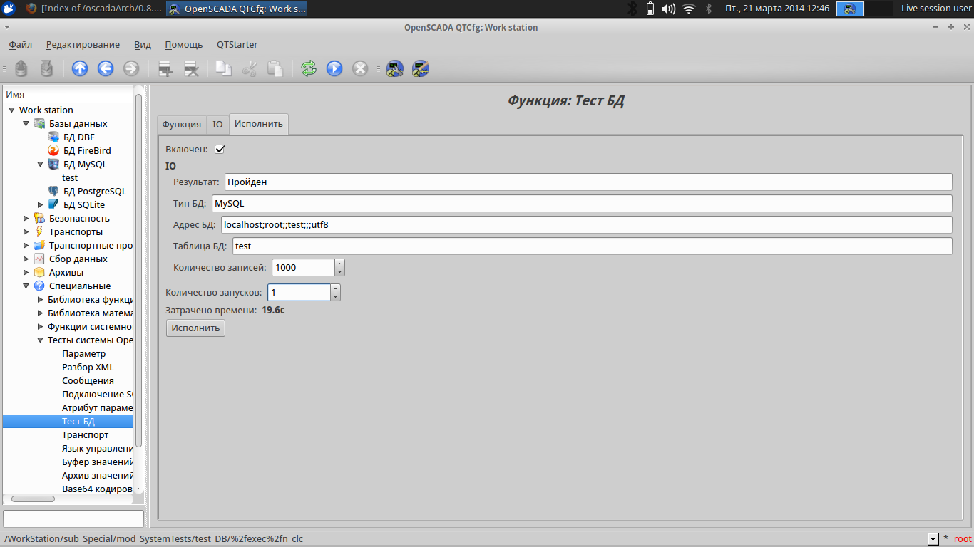

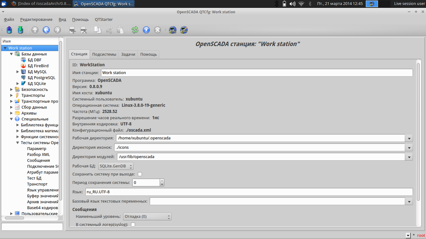

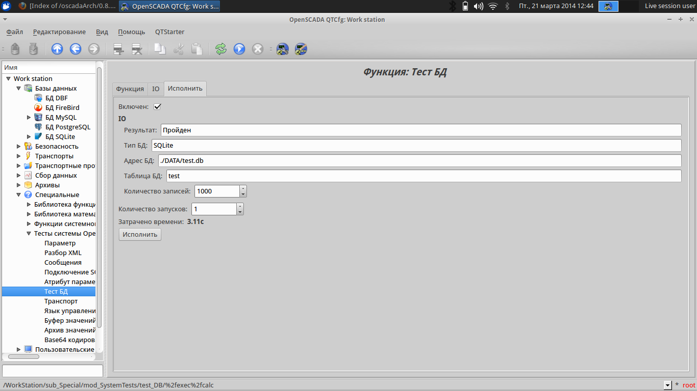

Свежая Kubuntu 13.04:
Снимок экрана - 21.03.2014 - 12:45:01.png (Тип файлу: image/png, Розмір: 141.07 кілобайтів) — 2184 завантажень
Снимок экрана - 21.03.2014 - 12:47:00.png (Тип файлу: image/png, Розмір: 140.29 кілобайтів) — 2175 завантажень
Снимок экрана - 21.03.2014 - 12:45:15.png (Тип файлу: image/png, Розмір: 189.98 кілобайтів) — 2285 завантажень

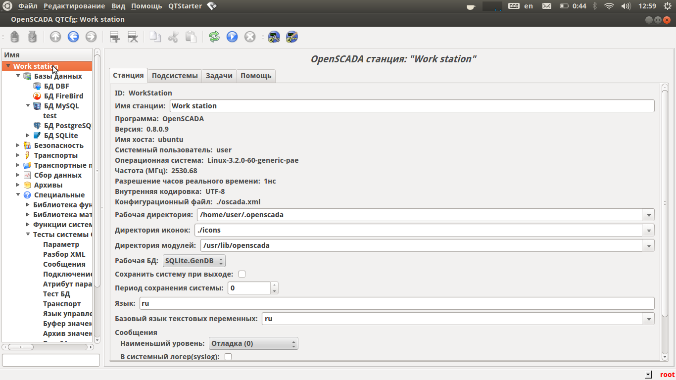

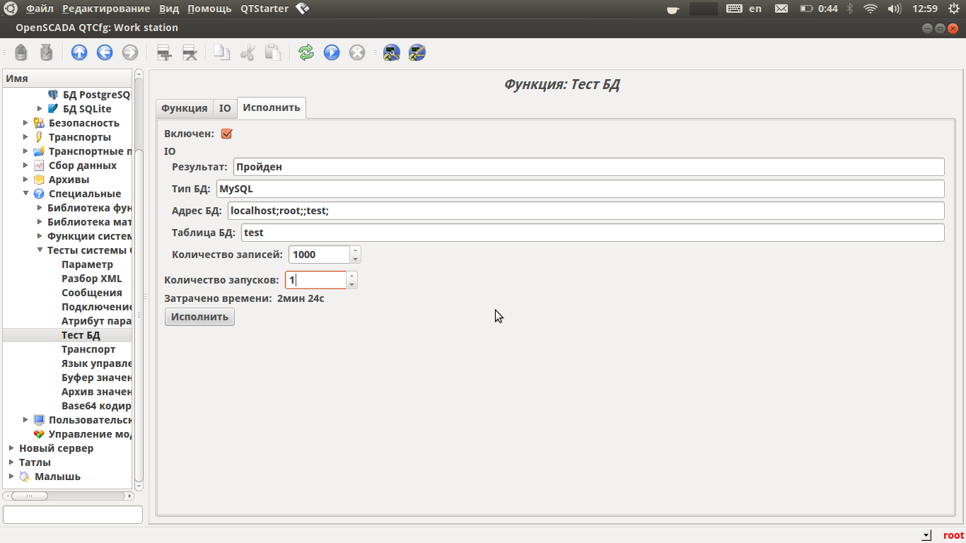

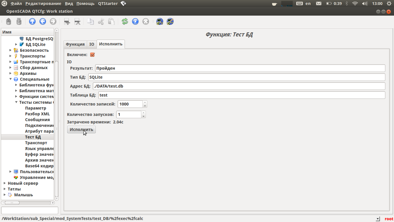

Рабочая Ubuntu 12.04:
Снимок экрана от 2014-03-21 12:59:45.png (Тип файлу: image/png, Розмір: 133.11 кілобайтів) — 2259 завантажень
Снимок экрана от 2014-03-21 13:00:12.png (Тип файлу: image/png, Розмір: 139.8 кілобайтів) — 2252 завантажень
Снимок экрана от 2014-03-21 12:59:52.png (Тип файлу: image/png, Розмір: 198.25 кілобайтів) — 2224 завантажень
Повідомлення створено: 21. 03. 2014 [11:18]
И что?
Мои резуьтаты Вы видели, и у меня нет никаких проблем не с 0.8.0.9 LTS, не с 0.9.
Вероятно зависит от типа хранилища MySQL, но это не проблема OpenSCADA.
