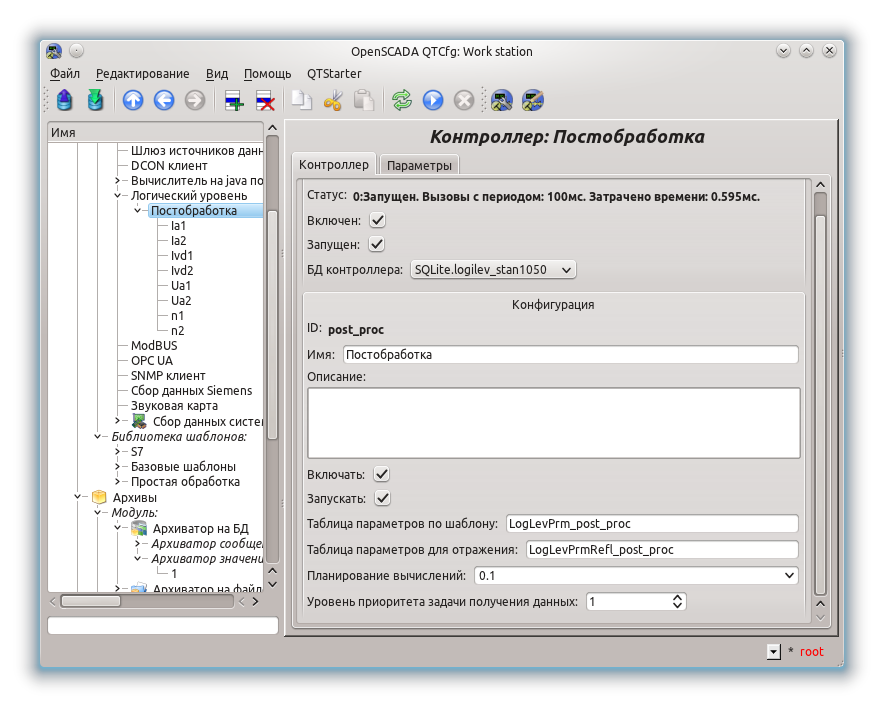

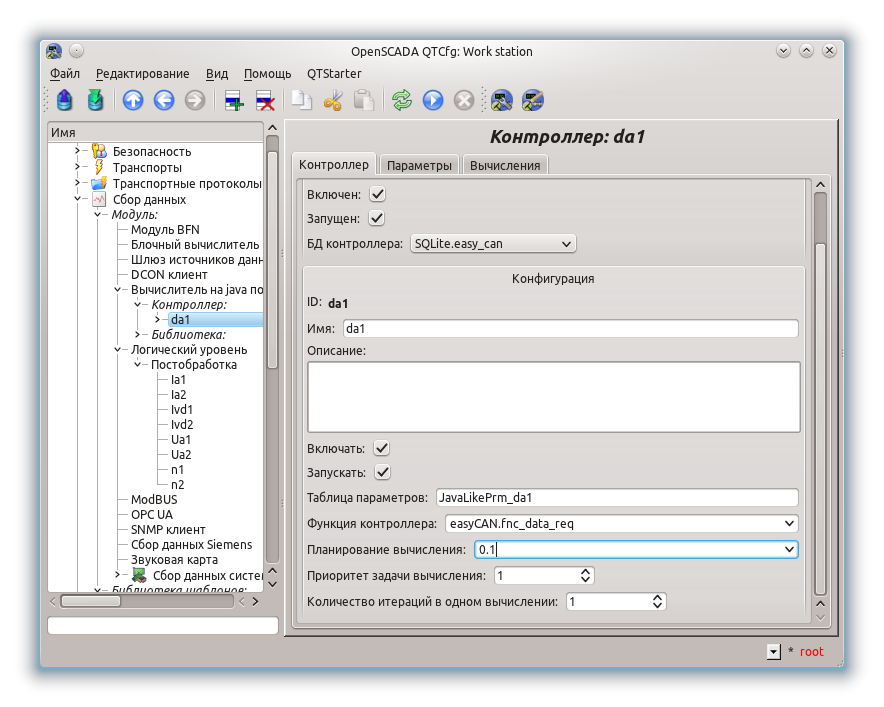

1. Настройки контроллера JavaLikeCalc - snapshot1.png (на картинке не видно, но фактическое затраченное время - 21 мс)
Этот контроллер получает данные из сети
Этот контроллер обрабатывает данные контроллера JavaLikeCalc. Архивируются результаты работы именно этого контроллера (LogicLev)

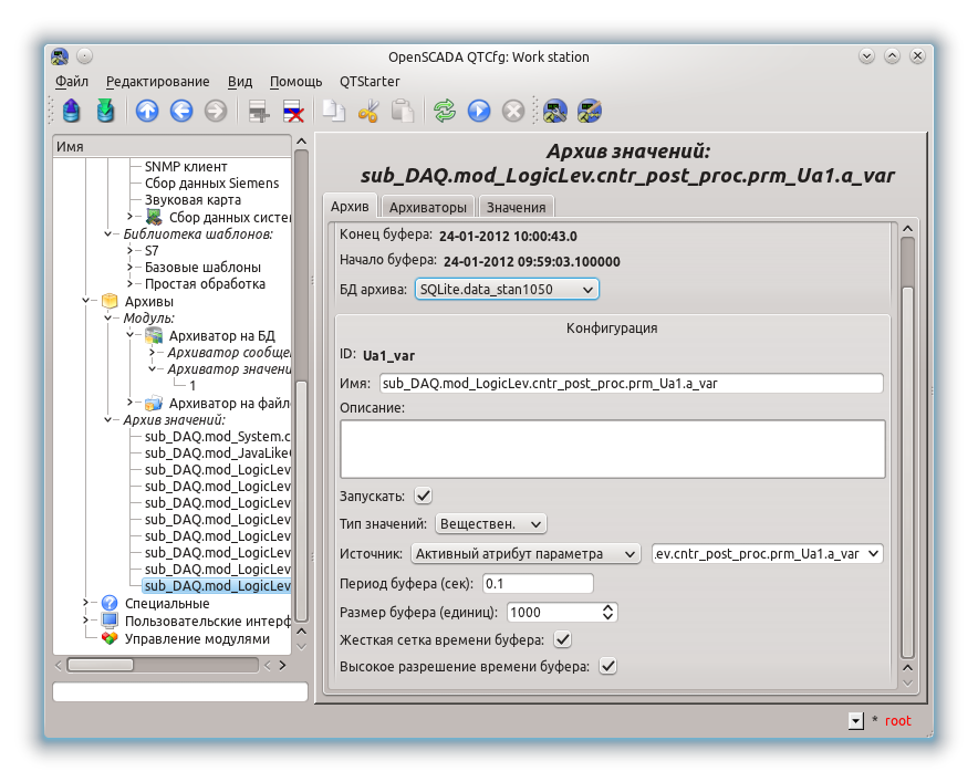

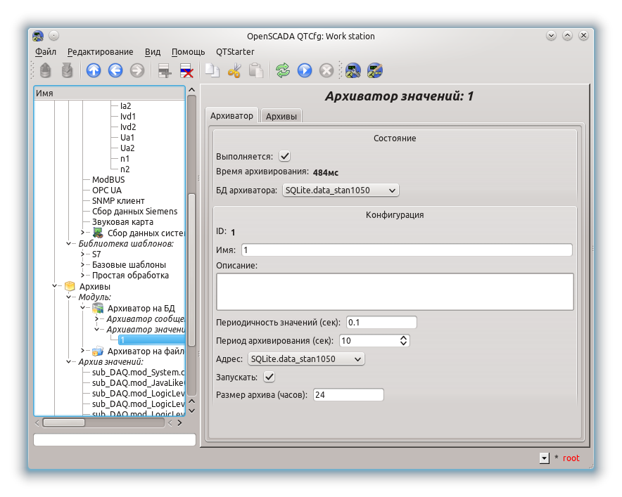

Установите пассивный атрибут параметра!
Хотя наверное нужно установить "Период получения данных" в 100, здесь: http://wiki.oscada.org/Doc/OpisanieProgrammy/part4/files?get=subsys_arch_val.png , поскольку вычислители DAQ.LogicLev и DAQ.JavaLikeCalc не работают в режиме пассивного архивирования.
Про разницу читаем здесь http://wiki.oscada.org/Doc/OpisanieProgrammy#h827-7 , на предмет:
Источник — указывает на тип и адрес источника. Тип источника указывается из списка: "Пассивный", "Пассивный атрибут параметра" или "Активный атрибут параметра". Пассивный архив не имеет ассоциированного источника значений; данные в такой архив источник передаёт самостоятельно. Типы с атрибутом параметра в поле адреса указывают на параметр подсистемы "Сбор данных" как источник. Пассивный атрибут параметра направляет данные в архив самостоятельно с собственным периодом сбора данных. Активный атрибут параметра опрашивается задачей архивирования этой подсистемы.
