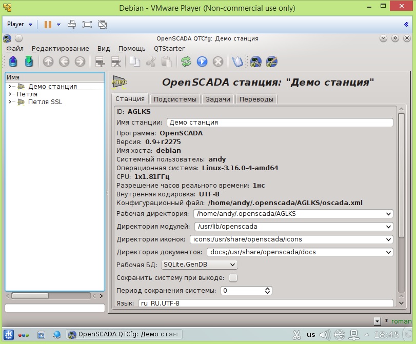

Во всех случаях сама установка проходила без проблем, первый запуск тоже. Но после первой перезагрузки системы Oscada теряет свои модули. Веб-интерфейс не запускает АГЛКС. Обнаружил, что если в Демо-станции у меню "Петля" пропала иконка, значит ничего работать не будет.

Отсутствие иконки на петле, да и Web, говорит о том, что запустился экземпляр демона OpenSCADA, т.е. их там два реально.
