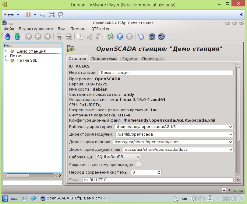

Добрый день.
Пытался установить новые версии 0.8.13. и 0.9 на чистые дистрибутивы Ubuntu 14.04 и Debian 8.
Установка во всех дистрибутивах выполнялась как из репозитория так и вручную.
Во всех случаях сама установка проходила без проблем, первый запуск тоже. Но после первой перезагрузки системы Oscada теряет свои модули. Веб-интерфейс не запускает АГЛКС. Обнаружил, что если в Демо-станции у меню "Петля" пропала иконка, значит ничего работать не будет.
На Alt Linux 6 версии 0.8.13. и 0.9 всё устанавливается и работает без проблем.
Также на Ubuntu 14.04 старая версия 0.8.12 устанавливается и работает без проблем (работает у меня около года).
Подскажите в чём может быть проблема.
Грузим LiveDisk и видим, что нет там таких проблем: ftp://ftp.oscada.org/OpenSCADA/Work/Live
Кроме того на Debian8 я сижу и таких проблем не вижу!
Отсутствие иконки на петле, да и Web, говорит о том, что запустился экземпляр демона OpenSCADA, т.е. их там два реально.
Как заставить "dh_installinit --no-start" не вешать запуск демона по установке пакета я не нашёл.
$ update-rc.d openscada disable

Спасибо, Роман.
$ update-rc.d openscada disable - помогло
